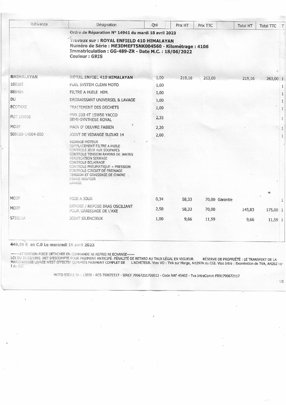

bonjour , j'ai emmené mon himalayan chez royal enfield montpellier pour mon problème d'axe de bras oscillant qui se grippe , un grincement et pratiquement plus d'amortissement , problème déja vu sur ce modèle m'a t'on dit ( vu sur le forum également) , la moto de 2022 a 4100 kms j'en ai donc profité pour faire la révision des 5000kms jusque la , pas de problème, le lendemain je vais récupérer la moto et la surprise 450 euros (rien que ça) le problème de bras oscillant non pris en garantie contrairement a ce que m'avait dit le mécano , et vidange et changement de filtre effectué ce qui n'est pas indiqué dans le carnet de bord tableau entretien périodique , juste un contrôle ,( le jeu aux soupapes ok, chaque 5000 kms ), surtout que la dernière révision avait eu lieu à 1000kms. je trouve cela un peu exagéré , qu'en pensez vous ?

pescalune a écrit :...... j'en ai donc profité pour faire la révision des 5000kms jusque la , pas de problème, le lendemain je vais récupérer la moto et la surprise 450 euros ........... je trouve cela un peu exagéré , qu'en pensez vous ?
Pour en penser quoi que ce soit, il faudrait que tu nous détailles ta facture (ou mieux nous la montrer).

ils ont sorti l'axe du bras et ont mis de la bonne graisse .

un bras oscillant mal foutu et ce n'est pas pris en garantie ?

eh non , pourtant je ne suis pas le seul à qui cela arrive.

175€ pour le graissage d'un bras oscillant d'une moto de moins d'un an......... :téviré:
Mis à part si la moto a été lavée au nettoyeur haute pression avec insistance sur l'axe du bras oscillant, être obligé de la regraisser après seulement 10 mois et 4000 km ce n'est pas normal, il s'agit d'un défaut de montage (pas ou peu de graisse), ce n'est pas un défaut d'entretien, ce travail n'aurait pas dû t'être facturé.

JicéduVar a écrit :175€ pour le graissage d'un bras oscillant d'une moto de moins d'un an......... :téviré:
Bien d'accord avec Jicé. Mon ex Himalayan n'a pas eu de problème à ce niveau en 37000 km. La tienne est neuve !
Je pense aussi que cela aurait du être pris en garantie. :sorry:
Expose ton cas à la SIMA (l'importateur) en lui faisant copie de ta facture. Cela vaut peut être le coup.

je viens de le faire

la vidange a était faite d'office on ne me l'a pas demandé , ( passe encore , 10000kms je trouve que cela fait beaucoup et puis je la fait chaque 5000 bornes sur la bullet et la calif ) le plus pénible est cette histoire de bras oscillant 2.5 heures de main-d'œuvre quand même et 175 euros ( plus le joint du silencieux ) et de m'avoir dit ( un mécano) que cela était pris en garantie. et réglages du jeu aux soupapes chaque 5000 bornes m'a t' on dit.
louis 911 tu t'en tire bien a 260 euros surtout si comme tu dis ils t'on graissé l'axe du bras oscillent.

pescalune a écrit :bonjour , j'ai emmené mon himalayan chez royal enfield montpellier pour mon problème d'axe de bras oscillant qui se grippe , un grincement et pratiquement plus d'amortissement , problème déja vu sur ce modèle m'a t'on dit ( vu sur le forum également) , la moto de 2022 a 4100 kms j'en ai donc profité pour faire la révision des 5000kms jusque la , pas de problème, le lendemain je vais récupérer la moto et la surprise 450 euros (rien que ça) le problème de bras oscillant non pris en garantie contrairement a ce que m'avait dit le mécano , et vidange et changement de filtre effectué ce qui n'est pas indiqué dans le carnet de bord tableau entretien périodique , juste un contrôle ,( le jeu aux soupapes ok, chaque 5000 kms ), surtout que la dernière révision avait eu lieu à 1000kms. je trouve cela un peu exagéré , qu'en pensez vous ?
Exagéré c'est sur !
Vidange et filtre non obligatoire, bidouille sur le bras oscillant hors garantie sans explication, vaut mieux aller ailleurs la prochaine fois..
Pour le bras oscillant, le plus courant sur une Himalaya c'est une bague montée à l'envers d'origine, ce qui fait que une fois l'axe du bras oscillant serré la suspension grince et fonctionne mal. Sans oublier le manque de graisse au montage d'usine.
