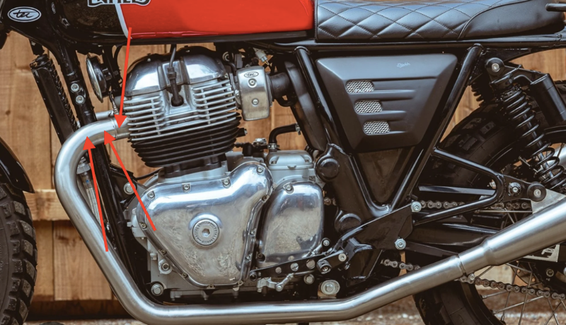

Messagepar jspben91 » 08 mars 2025, 22:16
Verdict avec le tournevis : le bruit semble venir de là (Photo ci-dessous. En rouge, les points de contacts où un bruit sec se fait entendre dans mon oreille, via le tournevis)
Capture d’écran 2025-03-08 à 22.12.21.png (728.04 Kio) Vu 1933 fois
