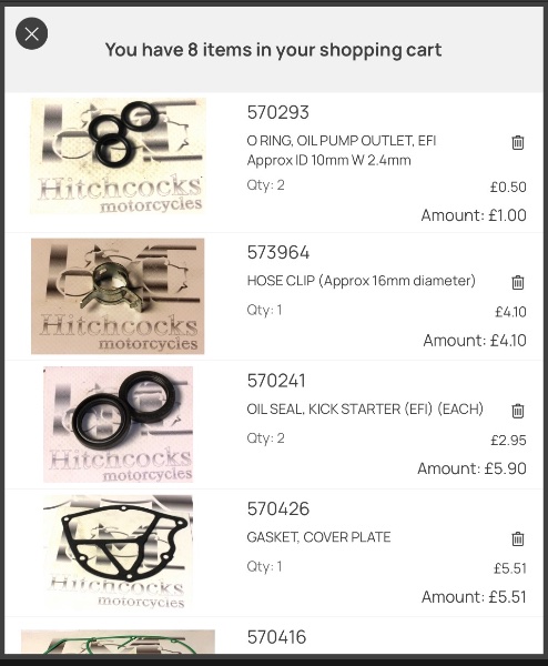

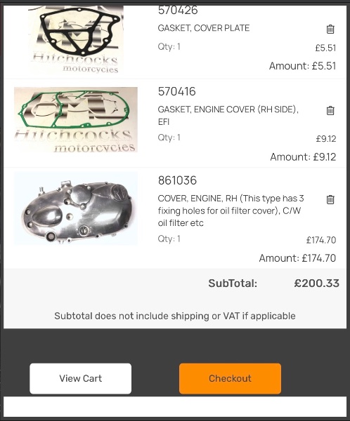

Voici la liste de pièces qui me semblent nécessaires pour cette réparation:
Est-ce que j’ai oublié d’autres pièces?
Avez-vous des conseils pour le démontage-remontage du carter? J’ai avec moi une revue technique (par Haynes) qui aide beaucoup mais des conseils supplémentaires sont toujours bons à prendre.

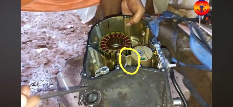

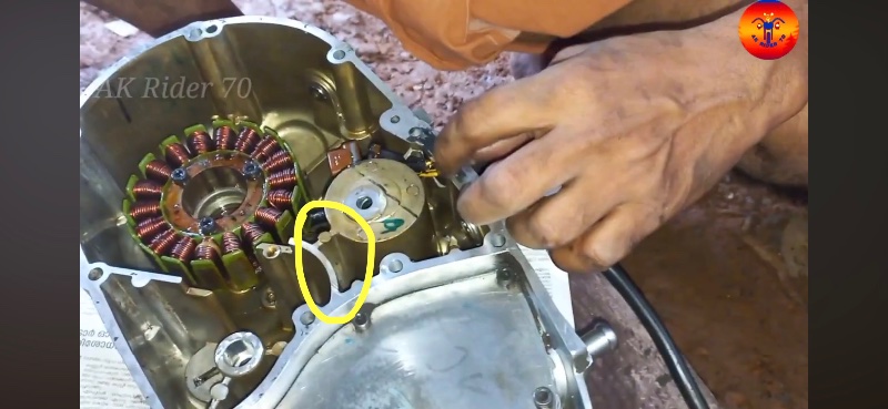

J’ai fait deux captures d’écran d’une vidéo YouTube où l’on voit l’emplacement du filetage à l’intérieur du carter:
Ça ne laisse vraiment pas beaucoup de matière pour percer et mettre une vis d’un diamètre plus grand ou d’un pas différent
Reboucher à la pâte soudure à froid et repercer dedans je ne sais pas si ça va bien tenir dans le temps (cette vis doit quand même retenir la force du ressort du cache du filtre à huile et sert à la bonne étanchéité du cache)
Une tige filetée prise dans la pâte à soudure à froid qui ressort juste assez pour y mettre un écrou, ça peut le faire
