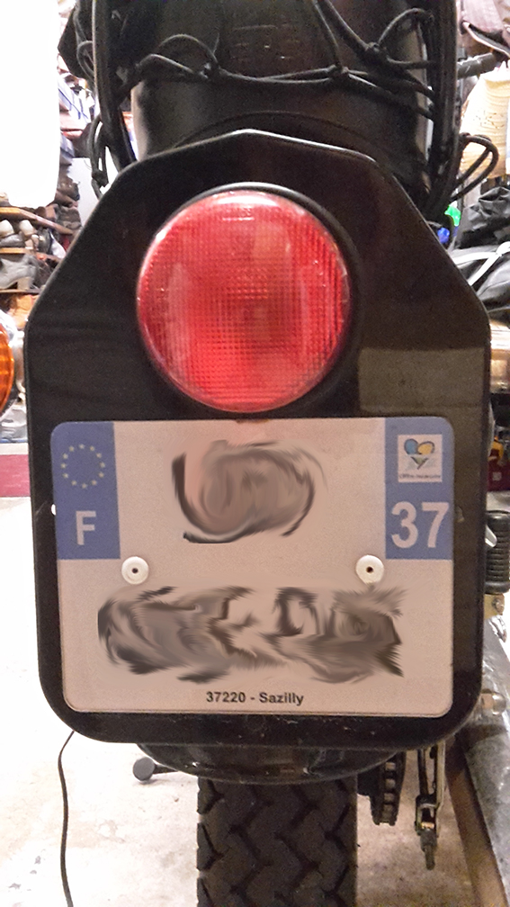

Messagepar mimi.lulu » 20 oct. 2017, 11:14
Essaye d'adapter un feu rond de Standard, ils sont super efficaces.

mimi.lulu a écrit :Essaye d'adapter un feu rond de Standard, ils sont super efficaces.
sa s'ouvre comment cet huitre ?

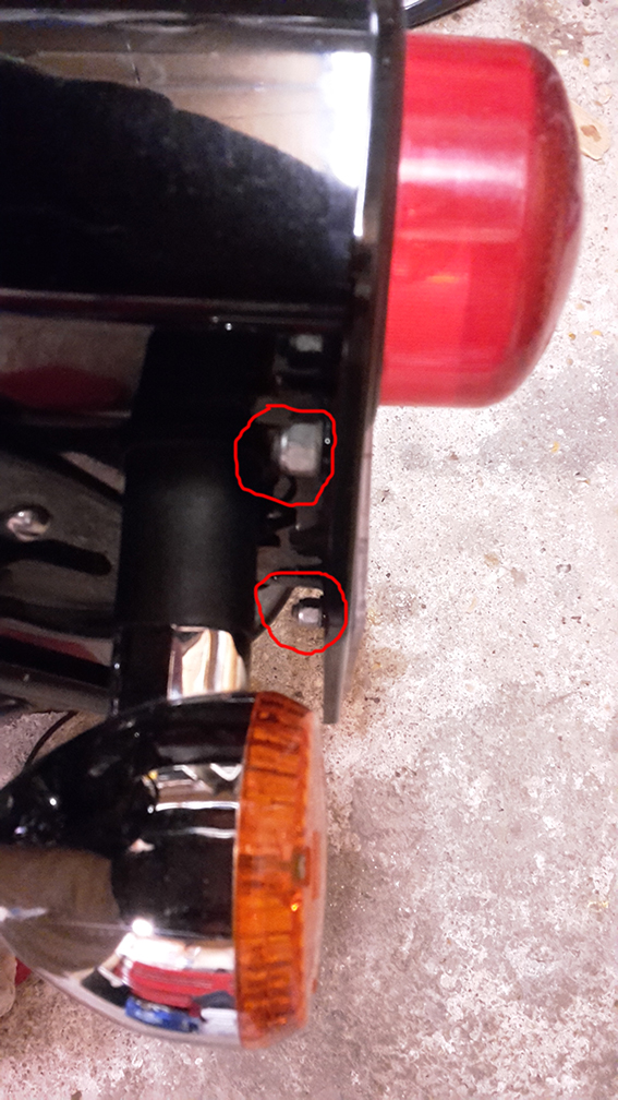

Messagepar mimi.lulu » 20 oct. 2017, 15:00
Il n'y a pas de vis sur le cabochon ce qui évite à l'eau de s'infilter :
Il faut donc dévisser les 4 vis (ici on n'en voit que 2, il y a les mêmes de l'autre côté) et sortir l'ensemble. C'est bien foutu, ce n'est jamais humide à l'intérieur.

Messagepar cose » 20 oct. 2017, 15:09
:super: yes je m'en doutais mais si je l'aurais pas demandé le mode d'emploi aurait été autre, la loi de Murphy :sorry:
Merci :super: , Mimi-Lulu pour ce reportage photos et donne un sucre a ton destrier. :amour:
