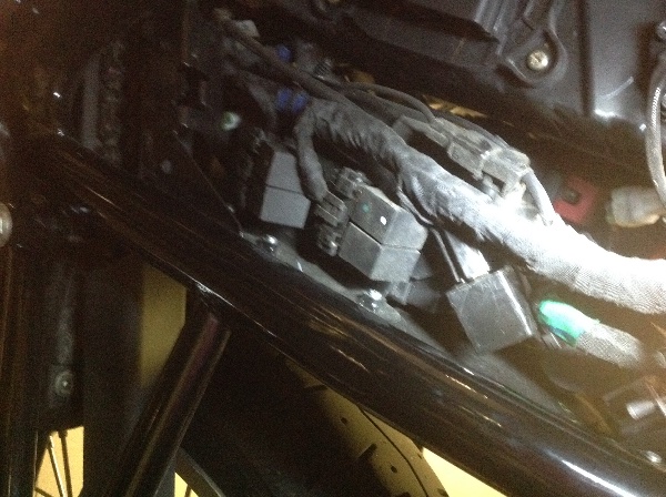

La centrale clignotante ( sous le cache latéral gauche) est le plus gros boîtier en haut.
Pour moi, je pense que c'est déjà une centrale " electronique
