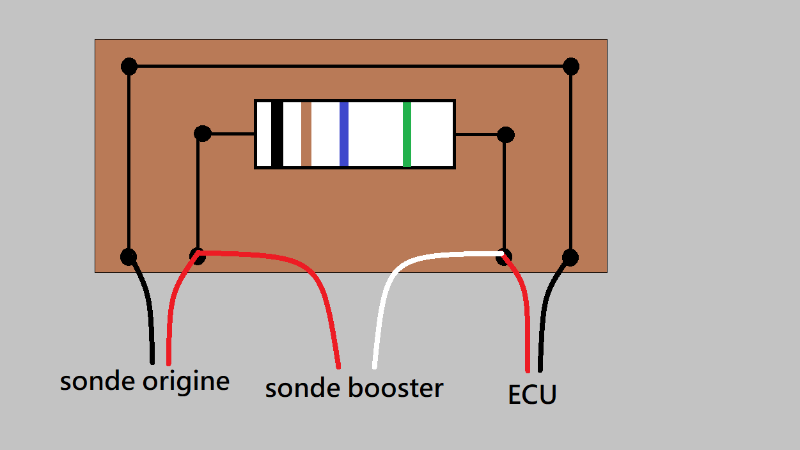

oliferne a écrit :Pour ceux que ça intéresse voila l'électronique de pointe dans le boitier miracle (modèle pour 650 RE) et les courbes de compensation de température. Une sonde PT100 (non visible, fils rouge et blanc au millieu) plus une résistance (1 ou 3 Mégohms, j'hésite entre marron et orange) en parallèle. Merci à Youssef qui m'a transmis la photo et les courbes.
173990830_10159040314741826_8688471802917305237_n.jpg174610182_10159040315596826_6522098899976234182_n.jpg
Un ohmmètre aux bornes de la résistance peux faire de nous des hommes au courant...
Je dirais plutôt 56 Kohms +/- 20%
Ça se lit dans l'autre sens.

Messagepar Toubabous » 17 avr. 2021, 12:29
13Mohms +/-0,5%
il faut placer l’anneau le plus large à droite
Messages : 28415
Re: Boosterplug
Messagepar Ded31 » 17 avr. 2021, 14:04
Encore un truc de Daltoniens :xptdr:
:dad:
Messages : 20271
Re: Boosterplug
Messagepar Daniel78 » 17 avr. 2021, 14:43
Toubabous a écrit :13Mohms +/-0,5%
Tous les anneaux ont la même largeur.
Il y en a souvent un qui est plus écarté des autres. C'est la tolérance.
Il faut mettre à gauche l'anneau qui est le plus près de l'extrémité de la résistance. Le vert dans ce cas.
Et lire les couleurs de gauche à droite.

Messagepar Toubabous » 17 avr. 2021, 14:51
Je vois l’anneau vert plus large donc à droite
Je vois l’anneau le plus à gauche marron...
Accessoirement l’anneau sombre ne peut pas etre noir:
- si à gauche ce serait 0 donc inutile
- si à gauche ce serait 20% de tolérance... ça fait beaucoup
Donc pour résumer
- si anneau vert à droite: 56 kohms +- 1%
- si anneau marron à droite: 13megaohms +-0,5%
Messages : 20271
Re: Boosterplug
Messagepar Daniel78 » 17 avr. 2021, 15:30
Donc on revient à la proposition de Jipounet.
Quelqu'un a un ohmmètre ? :D

et ensuite la référence de la prise (mâle et femelle). Chez les détaillants, il y a un nombre incalculable de prises qui se ressemblent.
Pour Oliferne : peux-tu avoir une photo du montage électronique de l'autre côté afin de mieux voir ce qui est connecté au strap et brancher un ohmmètre sur la résistance ?

Vue la variation ohmique d'une Pt100 (0,3 ohms par °K) tu peux te passer de la sonde.... :mrgreen: :mrgreen: :mrgreen:

[quote="Toubabous"]Je vois l’anneau
montage booster.png (33.32 Kio) Vu 2978 fois
Modifié en dernier par oliferne le 19 avr. 2021, 17:24, modifié 1 fois.
Messages : 20271
Re: Boosterplug
Messagepar Daniel78 » 19 avr. 2021, 11:45
J'y pense, ça pourrait être une self ce composant ?
Sinon, avec ce montage les deux sondes se retrouvent en série ?
oliferne
Messages : 215
Re: Boosterplug
Messagepar oliferne » 19 avr. 2021, 12:00
Non pas une self, oui en série.
