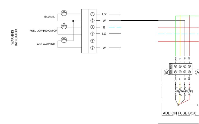

Didi1396 a écrit :Vous pensez que ça pourrait venir de l'ECU ?
Si on résume ton problème :
- Les voyants Moteur et ABS fonctionnaient, seul celui de la jauge était H.S.
- Tu as sorti les 3 douilles et tu as fait un court circuit alors que le contact était allumé.
Il est donc bien possible que l'ECU n'est pas apprécié. :sorry:
Sur le schéma que Daniel78 t'a indiqué (http://www.royalenfieldlesite.fr/spip/I ... _all-2.pdf) tu peux voir que le fil d'alimentation (+12v) (N° 3 couleur L/Y) arrive directement de la borne n°22 de l'ECU.
Mais, là, ça dépasse le simple changement de composant et si tu n'es pas très à lèse en électricité, je ne te conseille pas de faire ces mesures qui demandent à travailler contact mis...

Bonjour tout le monde, désolé de l'absence de réponse, j'étais pas mal occupé et pas forcément eu le temps de me pencher sur la moto ! Néanmoins, quelques pistes supplémentaires : après avoir testé le courant électrique sur la cosse qui vient du compteur avec les voyants, j'ai remarqué que le courant était inversé. Le fil noir du multimètre sur la masse (commune aux voyants MIL et ABS) et le fil rouge sur un des deux à chaque fois, j'ai un courant négatif (-12v). Si j'inverse les fils du multimètre, là j'ai du positif. Le problème, c'est que j'ai remplacé mes ampoules par des leds, qui ne s'allument pas avec un courant négatif. Déjà, c'est bizarre que la polarité ce soit inversée ... Vous auriez une idée de comment ça aurait pu se produire ?
En attendant, je vais acheter de nouvelles ampoules classiques, qui s'allument avec un courant négatif, pour tester. Je vous tiens au courant ! Merci encore à vous tous !

Didi1396 a écrit :Bonjour tout le monde, désolé de l'absence de réponse, j'étais pas mal occupé et pas forcément eu le temps de me pencher sur la moto ! Néanmoins, quelques pistes supplémentaires : après avoir testé le courant électrique sur la cosse qui vient du compteur avec les voyants, j'ai remarqué que le courant était inversé. Le fil noir du multimètre sur la masse (commune aux voyants MIL et ABS) et le fil rouge sur un des deux à chaque fois, j'ai un courant négatif (-12v). Si j'inverse les fils du multimètre, là j'ai du positif. Le problème, c'est que j'ai remplacé mes ampoules par des leds, qui ne s'allument pas avec un courant négatif. Déjà, c'est bizarre que la polarité ce soit inversée ... Vous auriez une idée de comment ça aurait pu se produire ?
Pas de panique, tes polaitées ne se sont pas inversées, ce que tu as mesuré est normal : le fil commun des voyants MIL et ABS n'est pas une masse (-), c'est un + qui arrive directement de la boite à fusible.
Aaaaah donc en fait, depuis le début le seul souci que j'ai, c'est que j'ai mis des leds polarisées et pas des ampoules :LOL: Les nouvelles ampoules arrivent demain, on verra si le problème si situait donc bien entre la selle et le guidon !
