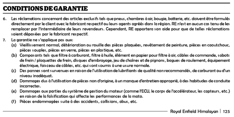

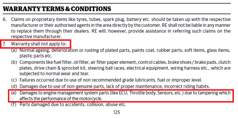

Ce n'est pas comme ça que ça fonctionne. Il faut regarder les clauses.
Extrait du manuel utilisateur de l'Himalayan Euro 5 : http://www.royalenfieldlesite.fr/spip/s ... article688
Les dommages à l'ECU ou aux différents capteurs ne sont pas couverts par la garantie, si et uniquement si, il y a eu des modification qui affectent les performances de la moto.
En gros, si on a changé le pot pour un "kifaitbubruit", ou mis un filtre à air qui fait gagner 50 ch, ou bricolé sa moto pour augmenter ses performances.
En français, mais traduit avec les pieds.
Garantie Hima FR.png (155.58 Kio) Vu 3160 fois
En anglais, plus compréhensible.
Garantie Hima EN.png (235.97 Kio) Vu 3160 fois
Messages : 25939
Re: Sonde lambda
Messagepar JacquesD » 14 sept. 2022, 20:17
Ils spécifient "En raison des falsifications qui affectent etc".
OK, mais quand rien n'a été falsifié ?
Cela ressemble à la charte à respecter pour laisser une appréciation sur un matériel acheté via "ATAZONE", il y a tellement de choses à ne pas dire qu'il vaut mieux ne rien dire.
Donc les appréciations n'ont aucune valeur. :ipleut2:
