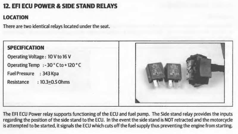

Merci de me dire le rôle des deux petits relais qui se trouve sous la selle. L'un pour la mise en route de la pompe à essence mais l'autre. De plus il sont interchangeables. ? Merci.

L'un alimente l'ECU et le système d'injection, l'autre est commandé par la position de la béquille latérale et indique à l'ECU de couper l'arrivée en carburant si la béquille est déployée (sécurité).
Les deux relais sont identiques.
Tu peux trouver toutes ces information et bien d'autres choses, comme les schémas électriques détaillés,
dans le manuel d'atelier de l'Himalayan 411 Euro 4 disponible sur notre site web : http://www.royalenfieldlesite.fr/spip/s ... article629
Relais Himalayan.png (215.13 Kio) Vu 1431 fois
