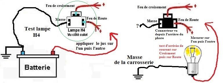

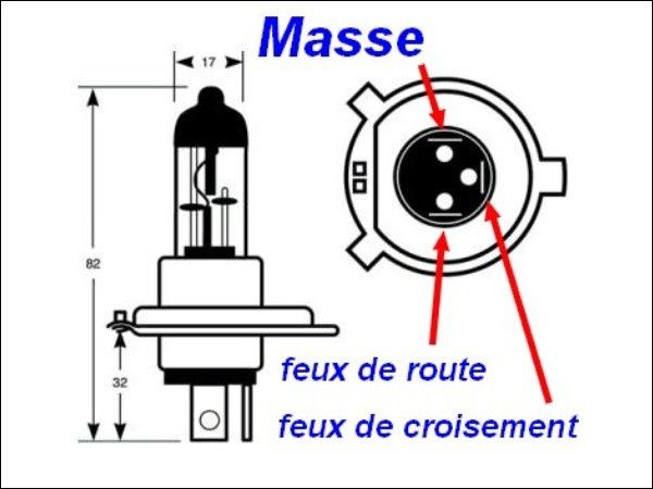

Pour tester la masse, il faut que tu repère le fil de masse qui se branche à l'ampoule, de mémoire c'est le fil noir.
si ça peut t'aider :
et ça également : https://www.louis-moto.fr/fr-fr/magazin ... asiswissen
