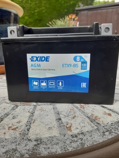

Bonsoir,
j' ai la même Scram411, je perdais l' heure aussi, changement de batterie hier et problème résolu, la mienne a 11000km depuis juin 2022, attention dans mon entourage la batterie d' origine des "Himalayan" a tendance à lâcher d' un coup sans prévenir, j' ai préféré anticiper en achetant une "Exide" de 8A et le chargeur qui va bien.

louis 911 a écrit :Bonsoir,
Merci
Je l'ai bien mise à charger tout l'hiver...
Je vais envisager un chgt de batterie
