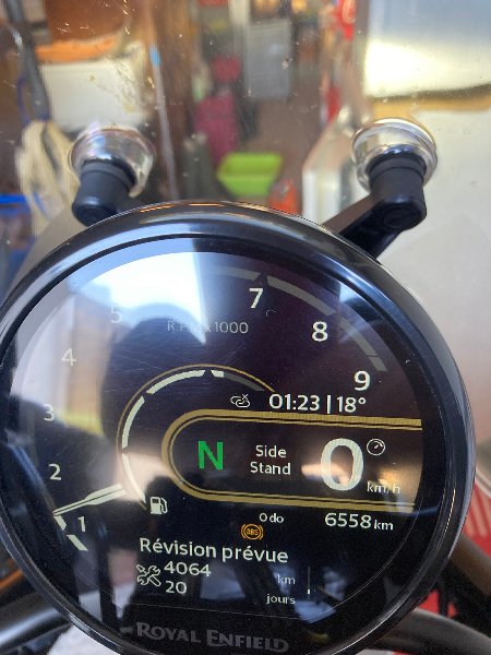

Bonjour à tous,
Je viens de faire faire le premier entretien annuel à 6500 km et le mécano à oublier de faire la mise à jour de l'entretien.
Comme le concessionnaire est à 80 km après un appel, il m'a indiqué comment procéder :
-Mettre en 6
-Couper le moteur
-Mettre le contact
-Sélectionner via le joystick l'échéancier d'entretien
-Pousser le levier du joystick à gauche minimum 5 secondes
Sauf que ça ne fonctionne pas, je l'ai rappelé et il faut que j'y repasse mais avant je voulais savoir si quelqu'un a eu ce genre de problème.
J'ajoute que le commodo gauche a été déjà changé sous garantie il y a 6 mois…[img][/img]
Merci de vos retours

La norme euro 5 rend le passage par la valise obligatoire.
Une manip était possible sur la première hima 410, plus valable sur la mienne qui est de la norme suivante.
Donc pour la 450 qui est arrivée après branchement obligé.

Merci pour ta réponse mais c'est curieux car j'ai vu plein de tuto sur la toile qui font bien cette manip avec la 450 et ça fonctionne et mon modèle est un modèle 2024…

Re: Problème remise à jour entretien
Bonjour
Sur plusieurs tutos YT il faut:
Contact
Afficher l'overdue entretien
Passer en 6
Pousser le joystick vers la gauche jusqu'à ce que le signal overdue s'efface et affiche prochain 5000km
Pas de coupure contact comme indiqué par ton Cons...

Quand tu dis "pas de coupure contact" c'est contact allumé mais moteur coupé de toute façon on ne pas faire autrement ?

Il y a des modèles RE avec le compteur classique où il faut couper le contact avec la clé tout en maintenant le bouton enfoncé, puis remettre le contact, toujours sans lâcher le bouton.
Ici le tuto trouvé sur YT pour ton modèle - à partir de 1'40"
Moto en 6ème
Contact mis
Joystick vers la gauche maintenu pendant 3 secondes,
Well done !
https://www.youtube.com/watch?v=LMYbkG8_Noc
