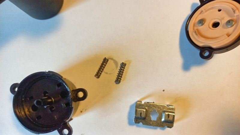

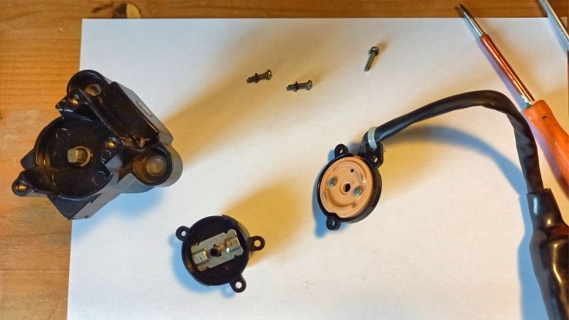

Bonjour à tous
Dom j'ai fais la manip que tu m'a dit on verra bien.
Retendre les ressorts et graissage des billes du mécanisme de verrouillage.
En images les différentes pièces du contacteur à clé.
Encore merci à DOM
Merci au forum et si cela peut servir aux autres.
Bien motardement à vous.
Encore merci à DOM
