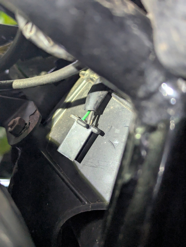

J'ai découvert une fiche connecteur femelle 2 broches qui pendouille avec un fil vert et un fil noir.
Elle est un peu derrière et sous la batterie, elle semble venir de l'arrière de la bécane.
Une idée de son utilité ? Peut être en cas d'installation d'un contacteur de béquille ?

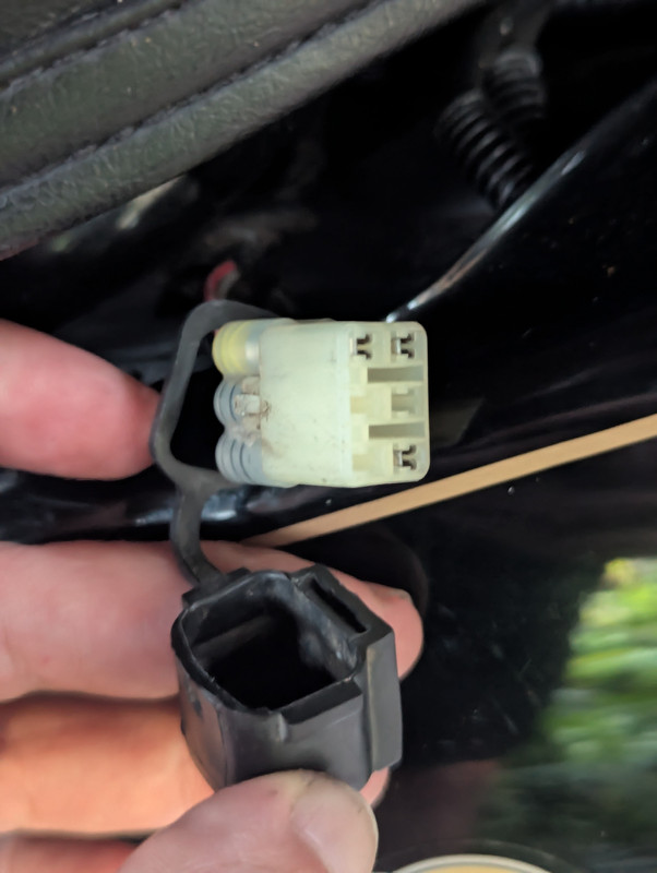

J'ai aussi une autre fiche seule, avec un capuchon, située au dessus du filtre à air, avec 3 fils (noir, gris et rouge/blanc).
Sauriez vous me dire à quoi elle peut servir ?

Le capteur de béquille latérale doit être connecté au connecteur à deux fils (celui de votre Bullet était probablement déconnecté car défectueux).
Le connecteur à trois fils s'appelle K-LINE ; il sert au diagnostic grâce à un outil spécifique que je ne connais pas et que je n'ai jamais vu.
