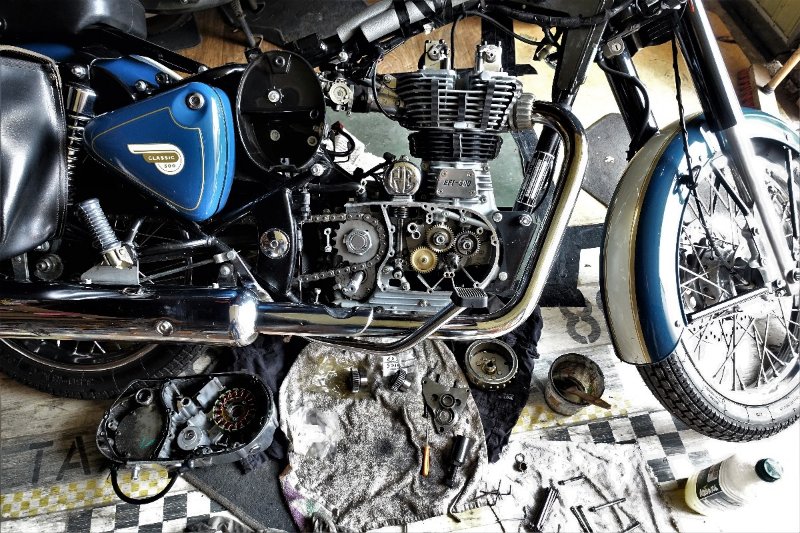

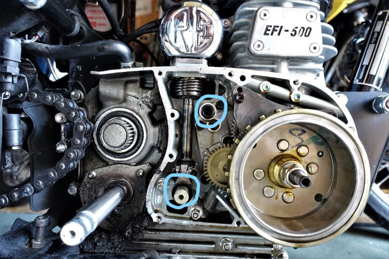

Messagepar Francesco vespa » 16 juil. 2026, 08:07
J'arrive un peu tard, mais sait-on jamais...
L'IA c'est bien beau, enfin, façon de parler, mais ça ne te dit pas que tu peux coucher ta bécane sur le flanc pour préserver ton plein d'huile, et surtout qu'il faut faire gaffe à bien remettre en place au remontage le petit joint spi entouré sur ma photo ( rond bleu du haut)...
DSC02182_LI (2).jpg (138.68 Kio) Vu 1107 fois

Francesco vespa a écrit :J'arrive un peu tard, mais sait-on jamais...
MERCI, c'est super, je viens de voir ton message 5 minutes avant de commencer a démonter ... ET oui il a fallu longtemps pour que la pièce arrive
