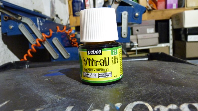

Tu peux garder la H4 philips et teinter l'optique avec un vernis jaune pour vitrail que l'on trouve à Cultura.
