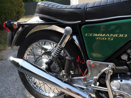

Sur Triumph et BSA, il devait s'agir d'une diode Zener, qui sert de régulateur, je crois me souvenir qu'elle chauffait pas mal, d'où les grandes ailettes et bien exposée à l'air ambiant. :mouais:

Exact, Jacques, et sur les Norton, c'est la platine support des reposes pieds droits,
sur laquelle est vissée la diode Zener, qui sert de refroidisseur...
platine zener.png (299.78 Kio) Vu 257 fois
