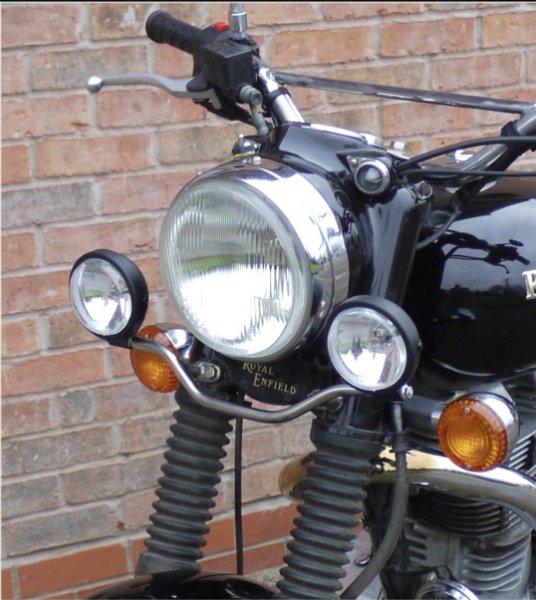

A propos de feux additionnels, voici ce que j'avais monté sur "Plum'Alayan" (pages 3 et 4)
viewtopic.php?f=8&t=23545&start=30

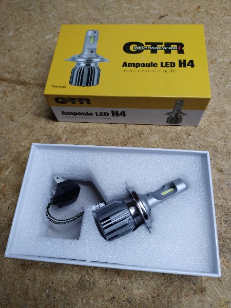

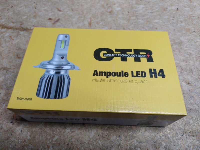

Et l'ampoule installée dans le phare en novembre 2024.
https://www.dafy-moto.com/ampoule-led-h ... globe.html
De l'eau et du vin par rapport à l'ampoule d'origine !!! :oué: :012:
2024 11 04 Ampoule TECNO GLOBE H4 a.jpg (84.36 Kio) Vu 824 fois
2024 11 04 Ampoule TECNO GLOBE H4 b.jpg (96.58 Kio) Vu 824 fois

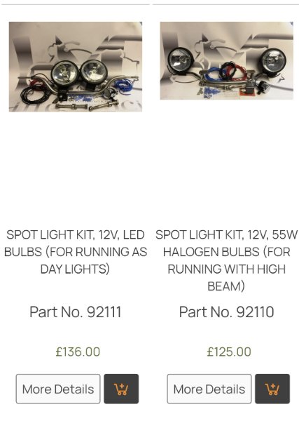

Si le pays où tu vas interdit les DEL en seconde monte (comme en France), il y a Hitchcock qui vend ça :
SPOT LIGHT KIT, 12V, 55W HALOGEN BULBS (FOR RUNNING WITH HIGH BEAM)
https://accessories.hitchcocksmotorcycl ... gory=sub25
Ils sont asservis à la position feu de route. Utilisation ponctuelle quand pas de véhicule en face ou devant.
La version DEL au lieu des 55W halogènes, est faite pour rouler avec en permanence (daylight - être vu, plus que pour voir).

Daniel78 a écrit :Si le pays où tu vas interdit les DEL en seconde monte (comme en France), il y a Hitchcock qui vend ça :

Daniel78 a écrit :Screenshot_20260812_165159_Startpage.jpg
Je viens de regarder, plus la taxe française.
Je vais voir parmi mes amis anglais si ils peuvent me les ramener

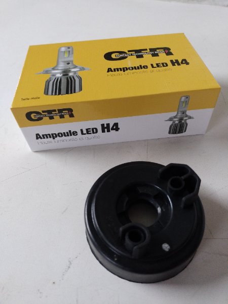

Exact, oui le culot est assez "volumineux". Sur "Plum'Alayan", j'avais donc été dans l'obligation de supprimer le gros cache en caoutchouc situé derrière l'optique de phare, ce qui permet aussi de favoriser la circulation de l'air autour du culot !
2024 11 07 - Cache optique de phare.jpg (44.59 Kio) Vu 587 fois
