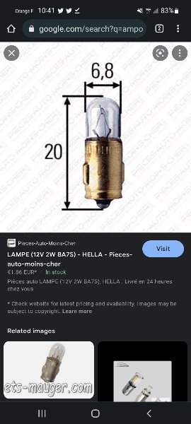

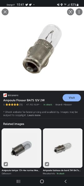

Pour ces ampoules un peu particulière, je les avais commandées sur Classic Auto Elec (lien: https://www.classicautoelec.com)
Pour te faire gagner du temps, voici le type d'ampoules pour ces voyants sur ma moto: Ampoule 12V 2W BA7S
Il est possible, suivant les motos, que l'on n'ait pas les mêmes ampoules, il semblerait que RE n'ai pas utilisé les mêmes suivant les séries
