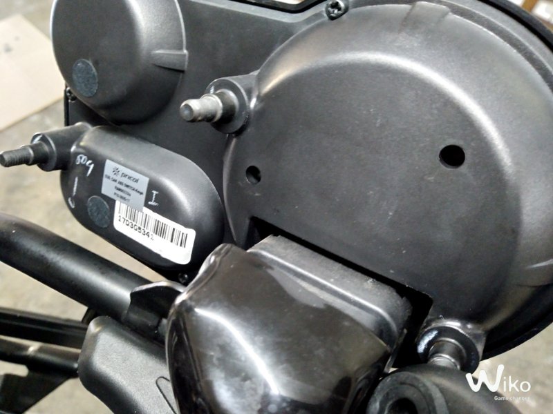

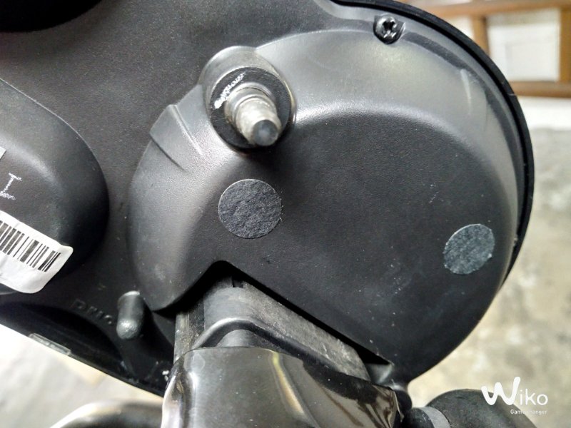

Bon alors, j'y vais moi aussi d'ma p'tite ritournelle sur la condensation dans mes compteurs, en l'occurrence, ceux de "Pluml'Alayan" !
Je vous avais déjà livré il y a quelque temps mes ressentis suite aux premiers mois partagés avec ma 'tite indienne.
viewtopic.php?f=8&t=23545&hilit=plum%27alayan&start=15
J'avais aussi mentionné par la suite ces soucis de condensation, principalement dans le bas du compteur.
Ainsi hier, suite à une p'tite balade dans les Vosges Saonnoises, le phénomène est de nouveau réapparu, peut-être un peu moins important qu'avant. Mais étant parti un peu plus tard que d'habitude, peut-être que la température était déjà un peu plus élevée et l'humidité moins forte ?...
Je ne sais. En tous les cas, ce matin, suite à différents avis ici même sur ce sujet, j'ai donc démonté le saute-vent et dévissé le bloc compteur et voici ce qui s'y trouve :
Et effectivement, il y a bien deux p'tites pastilles autocollantes noires au dos de ce compteur. Alors, ni une ni deux, je les ai donc enlévées et voici ce que ça donne :
Il reste donc deux tout p'tits trous, que j'ai laissé. Je vais bien voir à l'avenir si ça suprime ce soucis de condensation à l'intérieur de mon compteur. D'autre part, je ne pense pas que l'eau de pluie s'infiltrera par là, vu que le bloc compteurs est relativement bien protégé par la p'tite bulle d'origine.
Je vous redis ça d'ici quelque temps !

Pendant que tu y étais tu aurais pu faire la même opération sur le compte tour et la jauge...car cela risque aussi d'arriver !
En revanche les idées de petits trous plutôt que l'ablation totale eut été peut-être une bonne chose...
Wait and see
