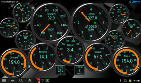

j'aimagine une grosse tablette, avec plein de compteurs facon ancien avion avec toutes ces infos !!
le délire

J'ai un truc un peu similaire sur la Vertigo, en beaucoup plus évolué. Un boitier à brancher sur la moto, qui va ensuite se connecter en wifi à une application ( utile celle là ) sur mon téléphone.
Lecture des éventuels codes erreurs, mais surtout modification du dosage de l'injection en fonction du régime moteur et de l'ouverture du papillon de gaz. Ça permet également de modifier l'avance à l'allumage et de remettre le TPS à zéro. Bref de se créer ses propres cartographies.
Bien utile, en fonction du terrain. :)

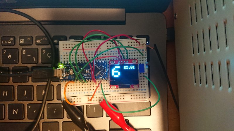

Yellowmat a écrit :Après quelques recherches, j'ai trouvé que le capteur est alimenté en 5 volts par l'ECU et qu'il a comme résistance les valeurs annoncées suivantes:
* 18.80 kilo ohms à -20 degrés Celcius
* 1.136 kilo ohms à +40 degrés Celcius
* 0.1553 kilo ohms à +100 degrés Celcius
Le capteur de température en question est un thermistor (résistance variable en fonction de la température). Il faut connaitre plusieurs paramètres du thermistor, notamment sa résistance à une certaine température et son béta, pour calculer la température à partir de la résistance avec l'équation de Steinhart–Hart. En l'absence de ces données tu peux les estimer par la bonne vieille méthode Hessai-Ehreur en mesurant la résistance dans divers milieux, genre four à 50°, dans une pièce à 20°, dans un frigo à 5°, puis dans un congélateur à -18°.
J'ai réfléchi au même sujet pour ajouter un indicateur de rapport engagé sur l'Interceptor à partir du capteur déjà présent dans le moulbif, et un affichage de la température ambiante à partir d'un thermistor récupéré (je mettrais bien une horloge aussi).
La résistance variable va entrainer une variation de tension entre ses pôles. Tu peux donc réfléchir à utiliser des comparateurs de tension pour allumer progressivement une rampe de LED par exemple. Il y a des exemples sur internet, pas forcément liés à la moto mais ça peut donner des idées.
Ou comme ça a été cité, avec un petit Arduino à 10 euros + un petit écran OLED à 10 euros et quelques lignes de code, tu peux très facilement afficher la température en degrés Celcius à partir de la tension aux fils de ta sonde. Là encore Internet fourmille d'exemples, y a qu'à s'inspirer et ça peut occuper les longues soirées d'hiver à la bougie qui se préparent.
De mon point de vue, le plus compliqué, une fois le prototype réalisé, est de mettre l'écran dans un boîtier qui ne fasse pas trop tâche au guidon de la moto et l'arduino dans un boîtier qui ne chauffera pas trop sous la selle (ou ailleurs).
