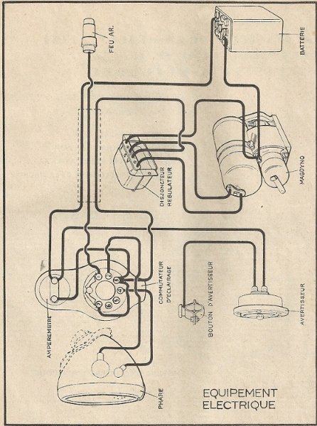

Je cherche doc sur une enfield
1946 modele CO surtout partie allumage et charge
Merci

Salut Michel 66
Réglage de l'allumage 8,7 mm pleine avance
Et voila pour le circuit électrique a toi de faire attention si elle a le + a la masse ou l'inverse ;) ;)
350 type G 1946 verte
