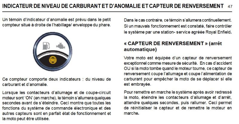

mkl67 a écrit :====> pouvez-vous me dire à quoi correspond le troisième témoin, qui illumine le texte "royal enfield" en-bas ??? pression d'huile ???
===> merci de me confirmer cela
Sur la classic EFI Euro4 c'est le témoin d''ABS

ABS ?
il ne me semble pas qu'il y ai d'ABS sur la Brunnet ... ???
et le témoin de pression d'huile il est où alors ???

Il faut lire le manuel d'utilisateur de cette moto
Ce manuel est téléchargeable sur le site de ce forum, il suffit de cliquer sur l'image en haut de la page
Tu arrives ici :
Puis tu vas dans la rubrique "Documents" et tu cherches ton manuel (en position 16, il me semble)
Tu ouvres ou tu télécharges et tu vas voir les pages 47 et 48
Il faut aussi profiter de ta visite pour consulter les autres rubriques mises à disposition pour tous :chapo: :chapo:

Bon deux loupiotes, celle de gauche témoin de mise en réserve, celle de droite témoin du systéme electronique voir les definitions plus haut, celle du bas juste l'éclairage sur les Euro 3.

Ok pour les témoins, mais cela veut donc dire qu'il n'y a pas de témoin de pression d'huile sur une RE, elle qui est si délicate à ce sujet ... ?
ou c'est le témoin "anomalie" de droite qui fait tout ça ... ? si oui, comment savoir quelle anomalie il annonce ... :017:

mkl67 a écrit :Ok pour les témoins, mais cela veut donc dire qu'il n'y a pas de témoin de pression d'huile sur une RE, elle qui est si délicate à ce sujet ... ?
Non il n'y a pas de témoin de pression d'huile et c'est effectivement le calculateur électronique (ECU) qui gère toutes les anomalies moteur et envoie un signal sur ce témoin. Chaque anomalie détectée gènère un code spécifique qui peut être lu et interprété au moyen d'un lecteur ad-hoc (prise diagnostic OBD2 dans le monde automobile).
