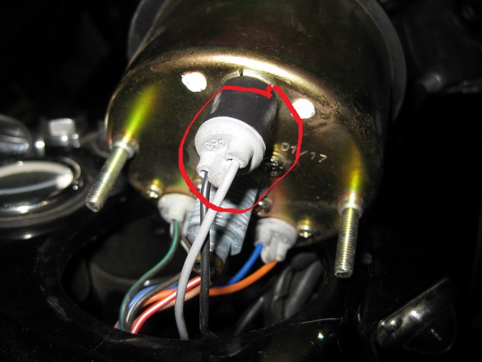

Bonjour, mon compteur ne s'allume pas la nuit, mais c'est peut être normal. A quoi sert ce support dont je n'arrive pas à retirer le support gris. J'ai peur de tout casser. Si c'est une ampoule qu'il y a dedans est ce que c'est celle qui éclaire le compteur? Merci

Ben ça à l'air d'être monté comme sur les fonte... auquel cas tu tires le support et t'auras accès à l'ampoule.
Force pas trop quand même, si jamais y'avait un autre type de montage :polom: :old:

c'est bien le porte ampoule d'éclairage du compteur , c'est en caoutchouc tu peux tirer dessus sens risque

C'est sur la partie grise claire qu'il faut tirer.
Le gris foncé est un ruban plastique mis autour du tube métal qui contient le support gris clair et l'ampoule.
A+

Ca y est, c'est fait, ampoules voyants cligno et point mort changées pour des plus puissantes + éclairage compteur qui était grillé.. Nettement mieux. La conception du tout pas terrible : le compteur est calé sur un joint plus épais à l'arrière, pour l'incliner vers l'avant et reculer ainsi le flexible, sinon la fiche d'alimentation de l'ampoule du phare vient buter dessus et on peut pas le fermer.

Exact le compteur doit etre basculé vers l'avant au détriment de sa visibilité mais pour etre aligné avec le cable et permettre la fermeture de l'optique sur le bol
Ca va quand meme mieux avec des ampoules plus fortes

Ce fil de discussion tombe à point car l'ampoule d'éclairage du compteur de miss Bullet ne fonctionne plus. Alors la question naïve qui s'impose, comment désolidarisez vous le compteur du bol? Quelle précautions particulières prendre? Merci.

pour changer une ampoule ce n'est pas nécessaire de déposer le compteur, à la limite désolidariser le cable d'entrainement
Sinon selon le type, un écrou central ou deux petits écrous latéraux maintient une pièce en forme de U qui fixe le compteur au bol
