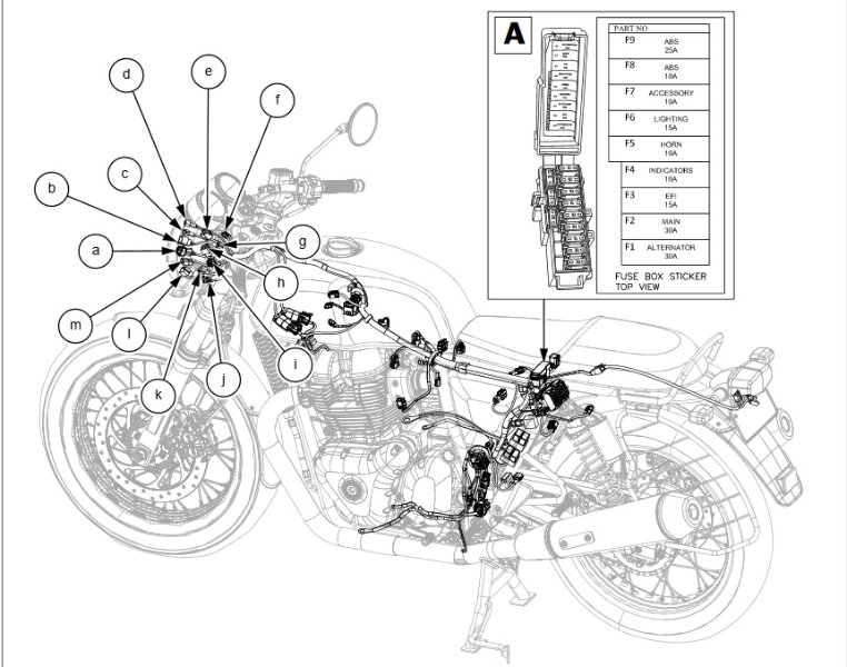

Dom a écrit :Si c'est le cas, ça m'intéresse, quelqu'un en sait plus ?
C'est documenté dans le manuel d'atelier : http://www.royalenfieldlesite.fr/spip/s ... article652
Le connecteur "accessoire" est branché derrière un relais accessoire (Acc Relay).
Branchement décrit en détail dans le schéma électrique général, page 709.
Protégé par le fusible F7 (10A).
Voir aussi page 717 l'item n°"m".
Page 717_1.jpg (92.07 Kio) Vu 10446 fois
Page 717_2.jpg (47.92 Kio) Vu 10446 fois
