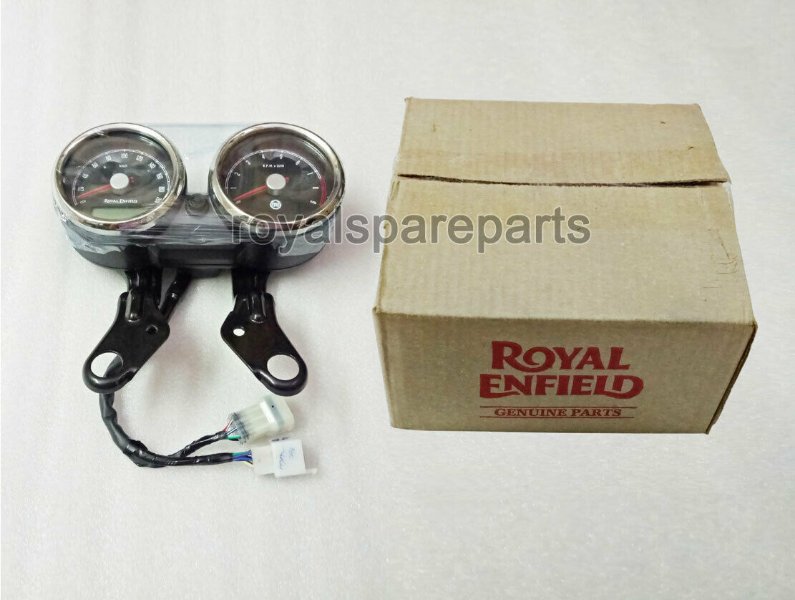

Bonsoir,
Est-ce que quelqu'un à monter un indicateur de rapport engagé Glpro X-type sur un INTERCEPTOR 650?
Il y a 4 fils à brancher:
fil rouge au + après contact
fil noir de masse au châssis
fil blanc entre le capteur de vitesse et son compteur
et enfin le fil vert entre l'écu et le fil signal du compte-tours.
Les trois premiers sont simple à trouver mais le fil signal du compte-tours n'est pas identifié.....
Le bloc compteur possède deux fiches et le fil signal doit se trouver sur l'une d'elles.....
Merci de votre retour si quelqu'un à une idée :old:
Bonne soirée à tous
Photos compteurs.jpg (65.08 Kio) Vu 8819 fois
