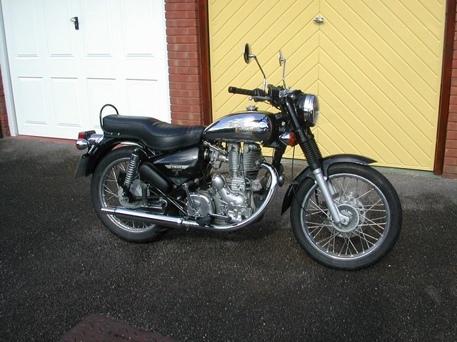

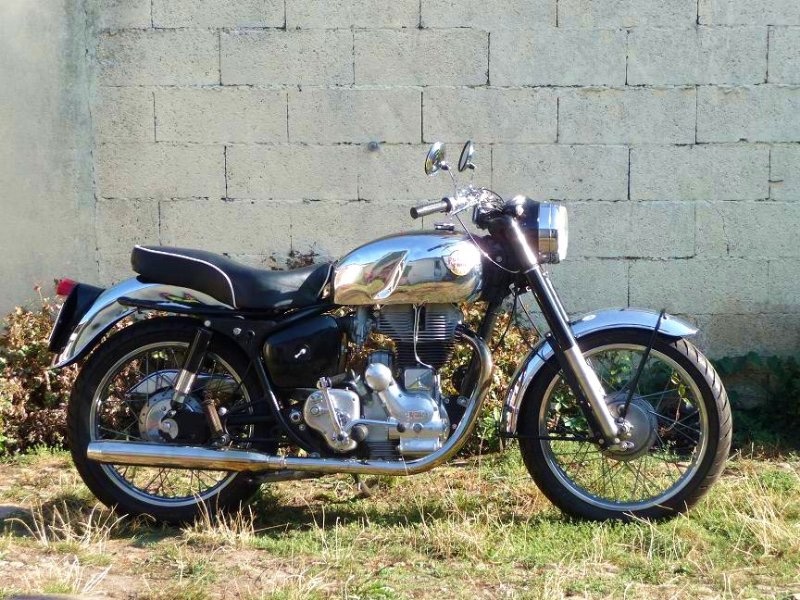

y'a une autre solution, simple et élégante : Hitchooks vend un cerclage de phare (entre la nacelle et la porte de phare) plus long... c'est tout bête, suffisait d'y penser.
C'est Pryt qui m'a transmis cette astuce pour ma Big-head. On voit la différence si on le sait ou si on compare les deux cerclages cote à cote, mais une fois en place sur la moto, c'est à peine perceptible.
Compare, sur mes photos ci-dessous, la différence entre ma Bullet-India d'origine et la Bullet anglaise...
Bullet 500 BH perso D.JPG (253.61 Kio) Vu 2990 fois
Sur la Jaco (en haut), on voit que le cerclage de la porte de phare et le cerclage intermédiaire ont à peu près la même profondeur...
Sur la Big-Head (en bas), le cerclage intermédiaire est presque deux fois plus profond que le cerclage de la porte de phare.
C'est une solution pour gagner de la place derrière le phare.
