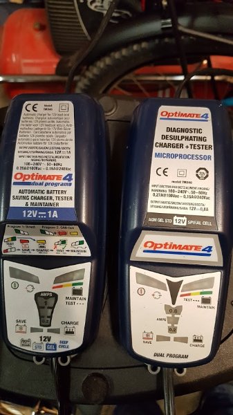

2 petites questions sur ton Optimate ...
De quel modèle s'agit-il?
Il ne s'est pas mis en "défaut" suite au manque d'eau dans la batterie ?
J'ai aussi 2 Optimates branchés sur mes monos, Opti.3 sur XT 6 Volts & Opti.4 sur SR 12 volts et j'ai remarqué qu'à plusieurs reprises les niveaux avaient bien diminué ... ils préconisent dans les modes d'emploi de vérifier régulièrement l'évaporation
Par contre, aucuns soucis pour les démarrer ... kick épicétout ...

1R7 a écrit :2 petites questions sur ton Optimate ...
2 optimate 4, que j'alterne entre mes sorties. L'un sur la Guzzi et l'autre sur la Bullet.
bah non... Mais à y repenser, il refaisait régulièrement des cycles complets alors que celui de la Guzzi ne bouge pas. Je me disais que pour la Bullet le travail de l'optimate doit être différent, mais en réalité, il devait déjà essayer de recharger sans y parvenir.
