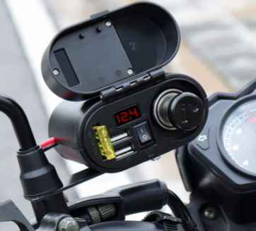

Je n'ai pas encore démonté le phare de mon 500 Trials (ça doit être presque le même câblage) pour regarder justement un éventuel connecteur + après contact et - pour mettre une prise pour le GPS, phone etc...mais juste avec mon voltmètre j'ai testé sur les connecteurs visibles derrière la fourche et il y a et accessible pour faire une alimentation propre.
Je vais mettre ça:

Si tu as l'intention de monter ce qui apparait sur la photo, peu importe que ce soit après contact, puisqu'il y a un interrupteur, comme on peut le voir.

druid a écrit :Si tu as l'intention de monter ce qui apparait sur la photo, peu importe que ce soit après contact, puisqu'il y a un interrupteur, comme on peut le voir.
L'interrupteur ne coupe que les prises usb et allume cigare, L'afficheur reste allumé.

OK. Donc ce serait effectivement mieux d'utiliser un après contact.

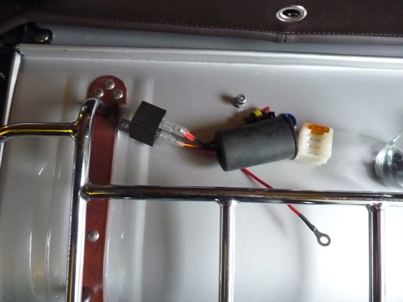

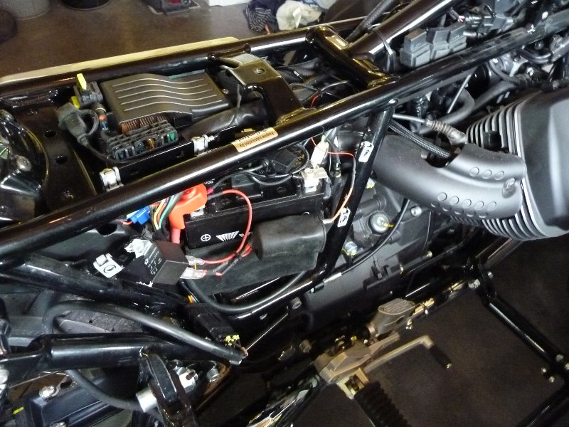

sur la Guzzi je lui ais monté un distributeur après contact sur la fiche de libre sous la selle, 4 portes fusible, pour GPS , LP, AB et si besoin poignée chauffante. et un chargeur usb volant que je peux connecté sur ma fiche optimate .
