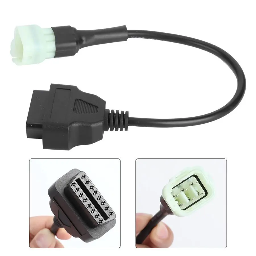

Sur le forum Anglais et dans cette vidéo à partir de 6'54", on a la confirmation que l'adaptateur prise KTM -> OBD2 fonctionne bien sur la 535 GT. Donc avec ce câble, n'importe quel outil de diagnostic OBD II fonctionnera avec les RE Euro 4

Pour ma Meteor Euro 5 J'utilise exactement ce modèle. A la base je l'avais acheté pour la voiture mais avec un adaptateur, ca fait parfaitement le travail sur ma RE.
L'adaptateur en question : https://www.obdauto.fr/cable-euro-5-obd2-special-motos-6-voies-c2x29853521

Taurim a écrit :Sur le forum Anglais et dans cette vidéo à partir de 6'54", on a la confirmation que l'adaptateur prise KTM -> OBD2 fonctionne bien sur la 535 GT. Donc avec ce câble, n'importe quel outil de diagnostic OBD II fonctionnera avec les RE Euro 4
merci, on doit pouvoir s'en sortir pour 25 à 30 € livré (scanner+câble)........chiche !

je confirme qu'un adaptateur KTM avec un simple ELM 327 fonctionne tres bien sur mon euro 4
le diag est realise avec l'appli "EOBD facile" sur smartphone en bluetooth
soit moins de 10e l'ensemble sur ali... on a acces a toutes les valeurs du calculateur en temps reel, et bien sur les codes erreurs, mais je n'en ai pas alors...

C'est commandé........
OBD2 diagnostic Scanner Launch CR319 = 19,99 € livré
https://www.ebay.fr/itm/223388195198
Cable OBD2 16 broches pour KTM 6 broches = 6,18 € livré
https://fr.aliexpress.com/item/1005001939390922.html
Total = 26,17 € livré (TVA incluse)
