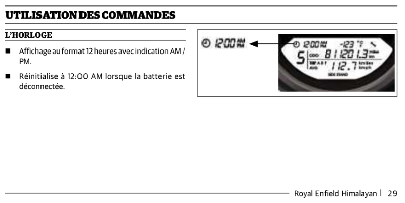

Bonsoir, une fois l'horloge mise a l'heure lors de la mise en route l"heure passe a 12h et plus. Instructions suivies sur le carnet .

petit logo PM pour post meridiem, après-midi. Pas possible de programmer en mode 24h. Pages 49/50 du manuel français.

Pas certain d'avoir bien compris ton problème.
Je n'ai pas d'Himalayan, mais je viens de consulter la notice.
Que veux tu dire par l'heure passe à 12h et plus ? Le format est sur 12 heures.
Je vois sur la notice que l'heure se réinitialise à 12:00 AM si la batterie est débranchée.

Oui, l'horloge (par exemple sur ma Hima Euro 5) ne peut pas afficher en format "24 h".
Par contre, une fois connecté grâce à l'appli ROYAL ENFIELd, le tripper lui affiche bien l'heure en format "24 h" ! :)

l'Jean-Lou a écrit :Oui, l'horloge (par exemple sur ma Hima Euro 5) ne peut pas afficher en format "24 h".
Pareil sur nos Guzzi V7 Classic ;-)
