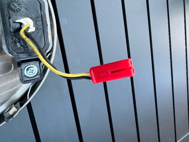

Bonjour je souhaiterais savoir si on peut trouver facilement le connecteur (mâle) de veilleuse sur une hymalayan.
Je voudrais remplacer le phare sans toucher aux connecteurs d'origine afin de pouvoir remettre en configuration initiale au besoin.
Merci d'avance de vos retours
Voici la photo du dit connecteur
Connecteur veilleuse hymalayan

J'ai eu le même souci en voulant monter mon phare à led. J'ai dû bricoler avec des cosses. Bien m'en a pris, car j'ai remis le phare d'origine avec une ampoule à led. Le phare vendu par pas mal de monde sur Ali le rapide n'était pas conforme pour la circulation. Ca éclaire trop haut la nuit malgré les réglages, et de plus le faisceau n'est pas des meilleurs.

Fastoche. Tu achètes une lampe neuve et tu coupes les fils pour récupérer le connecteur.
Sinon j'avais trouvé le connecteur de la prise accessoire de l'Interceptor en mesurant la largeur des plots du dit connecteur et en cherchant "connecteur moto auto xx mm" sur amazon. Mais je pense que c'est un format plus ou moins standard. Ce qui n'est peut-être pas le cas de ton connecteur rouge.
Autre solution, si ce sont des broches extractibles, tu peux peut-être en trouver d'autres identiques pour équiper ta nouvelle optique et utiliser le connecteur que tu as déjà. Pour revenir en arrière il suffirait d'extraire les broches et de remettre celles de l'ancienne lampe.
