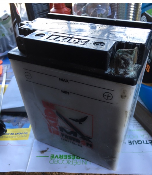

si quelqu'un a une vieille batterie d'origine Classic E4 et qu'il est prêt à l'envoyer à la décharge, je suis à la recherche de ses bouchons (barrette en une pièce avec les six bouchons moulés) car en triste état sur ma moto.

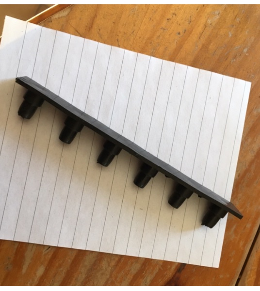

C est cette pièce qu il te faut ?
Contact en MP si is good. ;)

Sauf que si tu ouvres tes bouchons ta batterie sera morte, car c est du gaz dedans,
sur les bouchons c est bien ecrit " DO NOT OPEN "
Dans ce modele de batterie , il y a comme du papier buvard donc la premiere fois quand tu mets l acide, il y a une reaction chimique et ca degage le gaz, et si tu ouvres ta batterie et la retourne et rien ne va couler ...
Souvent les gars rajoute de l eau et disent " elle etait seche "
bin oui, nomal ...
Donc ceux qui ouvrent pour faire le niveau, une semaine apres elle est "caput" :D

Ma moto est 2017 depuis que je la possède (2018) tous les hivers je fait l'appoint du niveau de l'électrolyse. Il y a même deux lignes pour repérer les niveaux mini/maxi et elle ne pas encore fait de caprices !

La mienne est de 2019, et j ai pas surveillé suffisamment les niveaux :grmmml: Donc elle as sulfaté .

Ok , ce n est pas une batterie MF de couleur noire mais une classique a acide :D
autant pour moi, en general les batteries blanches ont des bouchons separés et les MF ont des barrettes ...
