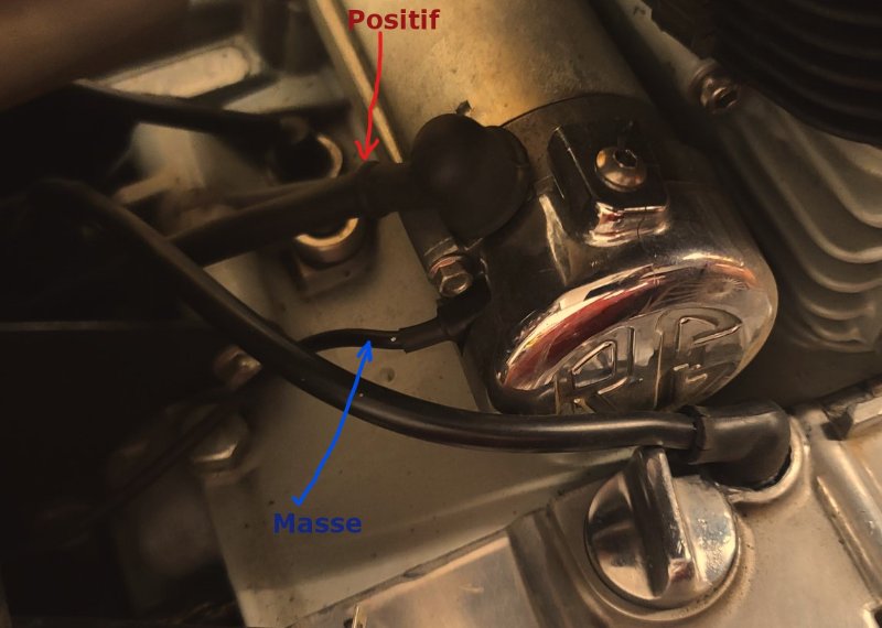

Effectivement le relais qui est une gros truc cylindrique fait une drôle de bruit, mais le câble qui arrive sur le démarreur semble être curieusement négatif ??
Messages : 14820
Re: PROBLEME DEMARREUR 535 GT
Messagepar druid » 26 juin 2024, 17:51
Câble négatif...
Messagepar filou » 26 juin 2024, 20:25
Oui, tu as raison, un câble (petit) (qui est relié à la carcasse du démarreur) est bien une masse.
Le (gros) câble avec un capuchon en caoutchouc est le positif.
Messages : 27793

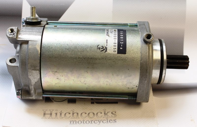

Messagepar Ded31 » 26 juin 2024, 23:17
filou a écrit :Oui, tu as raison, un câble (petit) (qui est relié à la carcasse du démarreur) est bien une masse.
Je pense que le négatif est à la masse sur le démarreur de la 535.
Donc un seul câble... le positif.
560013 1200.jpg (80.88 Kio) Vu 2277 fois
:p
Messagepar filou » 27 juin 2024, 06:50
:p
2 câbles ...
:p :p
