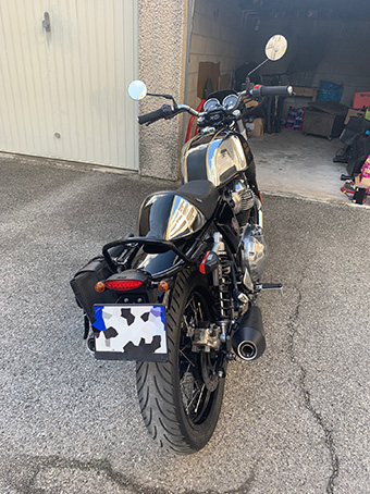

J'ai monté sur ma Conti 650 un feu AR led.
Il fonctionne très bien.
Par contre, les clignos sont devenus fous.
Que j'actionne la commande à droite ou à gauche, résultat identique :
les clignos marchent tous, mais ensemble et en mode warning, et à faible intensité.
Quelqu'un aurait-il une idée... lumineuse pour résoudre ce problème ?

Je rallume le post, si ça peut aider !
Le mystère est résolu, mais ça reste un mystère.
Pour ceux qui ont suivi, j'ai donc remis un feu AR à ampoule filament.
Et même problème : les clignos restaient fous.
Après montage, démontage, bricolages des fils, remontage etc (en plus le bloc AR est pénible à démonter), rien, nada.
Du coup, je me suis dis, pourquoi pas vérifier les prises clignos avant dans le phare...
Je les débranche, les rebranche... et miracle Royal : Tout fonctionne !!
Joyeux Noël !!
Joyeux Noël !!
