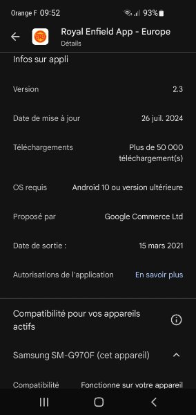

L'application RE réclame Android 10 minimum.
Si le Play Store te laisse installer l'appli c'est que ta configuration est compatible.
Voir la copie d'écran ci-dessous.
Question : peux tu indiquer à quel écran du parcours client tu bloques ? A quel moment on te réclame un mot de passe ?
Parcours client à suivre à la lettre : http://www.royalenfieldlesite.fr/spip/I ... onflow.pdf
Screenshot_20250716_095249_Google Play Store.jpg (25.07 Kio) Vu 3485 fois
