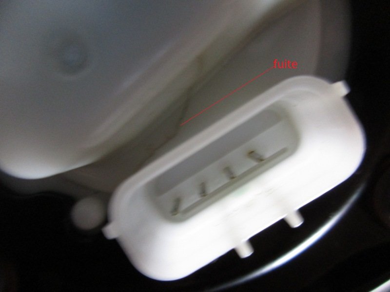

J'avais eu une fuite, pompe fissurée prise sous garantie.
