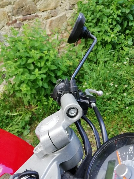

Bonjour à tous, je m'excuse de ne pas vous avoir répondu je n'ai pas eu beaucoup de temps pour venir sur le forum, j'ai pus me pencher sur le problème hier et j'en ai trouvé la source :)
Alors les trous sous les bracelets n'ont, je pense, pas d'utilité, et je me demande même si elles ont déjà eu une vis en leur sein :mouais:
le responsable n'était autre qu'une vis située à l’extrémité :
en espérant que ça pourra servir à quelqu'un !
merci pour vos réponse :)
