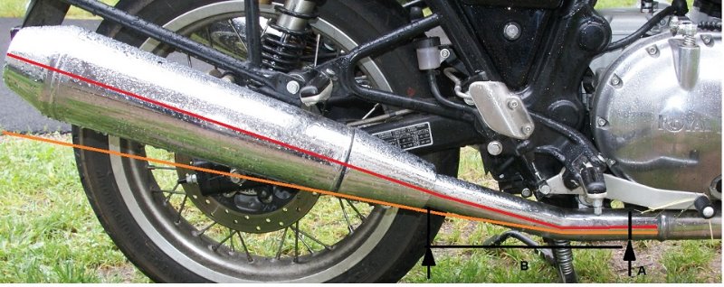

On est pratiquement tous d'accord, un des défauts majeur des 650 c'est la difficulté d'adapter des sacoches à cause de l'inclinaison des silencieux. Il existe bien des pots droits mais je ne les trouve pas très chouettes. Une idée m'est venue, si on fait fabriquer une sortie de tube avec un angle plus ouvert les silencieux seront moins hauts.
potence (3).JPG (120.4 Kio) Vu 2458 fois
Il faudra couper le tube d'origine en A et fixer la nouvelle section par manchon, rallonger également la fixation du silencieux. L'avantage, on garde les caractéristiques d'origine.
J'ai cherché si quelqu'un avait déjà fait ça ou si un pro de l'échappement sur mesure le faisait, j'ai rien trouvé. N'étant pas spécialiste je me dis qu'il y a peut être une impossibilité technique à mettre en œuvre cette solution somme toute assez simple. Qu'en pensez vous ?

C'est que le réglage de la chaîne qui va être emmerdant et il faudra retirer un pot pour démonter la roue, pour le reste faire fabriquer un bout de tube (inox) et un collier ne doit pas poser de problème.
Une solution à essayer qui serait non destructive : faire un petit manchon coudé, très court à intercaler entre la pot et le collecteur, ce qui reculerait le pot de quelques centimètres, reste à voir ce que ça donnerait esthétiquement d'avoir les pots reculés.

Et avec une plieuse sa n'irais pas d'enlever 5° a cet angle ?
Pour enlever la roue enlever le pot c'est y pas dejà le cas sur certaines motos, bof 2 a 3 boulons et écrous...

JicéduVar a écrit :C'est que le réglage de la chaîne qui va être emmerdant et il faudra retirer un pot pour démonter la roue, pour le reste faire fabriquer un bout de tube (inox) et un collier ne doit pas poser de problème.
ça peut être une solution

cose a écrit :Et avec une plieuse sa n'irais pas d'enlever 5° a cet angle ?
Il ne s'agit pas d'enlever du cintrage mais de refabriquer un tube moins plié les cintreuses numériques mettent l'angle qu'on leur programme quel qu'il soit
