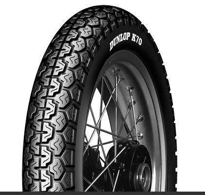

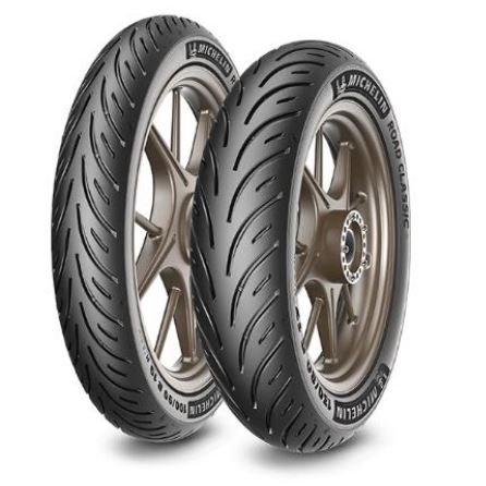

Le concessionnaire du Morbihan me propose cela :
https://www.dunlop.eu/fr_fr/motorcycle/ ... K70.html#/
Les indices vitesses ne sont pas ceux d'origine : AV 54 S et AR 57 S et ici P
D'après https://www.pneus-online.fr/indices-cha ... seils.html, je ne dois pas dépasser le 150 :polom:
Des avis sur ces pneus ?
Mieux vaut les Michelin Road classic ?
Il est vrai que le look est différent (c'est plus simple sur mon autre bécane : Pilot Road ou rien !)

Laisse tomber le Dunlop K70...

Ok merci, je m'en doutait. De plus, DUNLOP qui était la première monte de ma 900 était une vrai savonnette :ipleut:

C'est le même profil qu'à l'époque mais avec une gomme moderne, ça ne doit plus être une savonnette. Mais vu les indices de vitesse très bas, la structure ne doit pas être très évoluée. Et si en plus les indices sont inférieurs à ceux requis pour la Bullet (même si c'est une question de fiche d'homologation et non de capacité à atteindre cette vitesse), le montage est non homologué.

Donc indice supérieur = homologation OK ?
Alors Michelin !
Ah zut, il faudra encore que j'aille les tester en Auvergne (gaz en grand sur le circuit de la course de côte du sancy :demon: )

Supérieur ou égal oui.
La doc que j’ai dit indice V, ce que je trouve totalement comique pour une Bullet :MDR:

Ah, non ! C'est le seul pneu qui va sur les vieilles anglaises pas trop rapides...Sur ma T120, rien d'autre ! Question "fidélité à l'origine", y' a pas mieux...
Et comme il est dit plus bas, les K70 actuels tiennent pas mal sur le sec ou le mouillé, car la gomme n'est plus celles des années 70 !
Deux défauts quand même : le K70 est assez cher, et s'use vite (parce qu'il tient bien sur la route ?).
