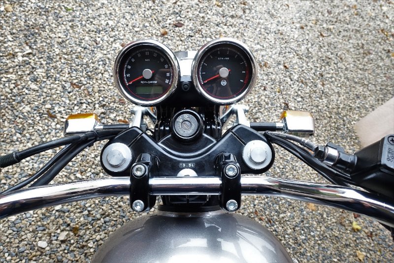

Je.
Le modèle Hitchcock qui recule de 2 cms et rehausse de 5 mm, si tu montes les bagues fournies.
Le but, être plus près du guidon, un peu moins penché sur l'avant.
Bilan : impeccable.
A gauche, modèle d'origine :
Bilan : impeccable.

Gaine de frein et câbles sont assez longs.

Tout à fait, aucune modification.
Faut graisser le filetage des vis, pour aider au montage, et ne pas serrer à fond les vis tant qu'elles ne sont pas toutes engagées en place (sous les pontets ou au niveau du guidon), pour ne pas en engager une de travers. C'est surtout sous les pontets qu'il faut bien viser droit.
Je le précise parce-que j'en avais une qui démarrait un peu en travers, pas bien !!!
(Heureusement je l'ai senti tout de suite, et en cherchant le point d'engagement, en dévissant, tout est bien revenu).

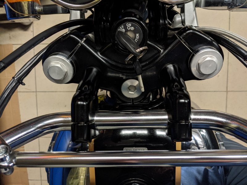

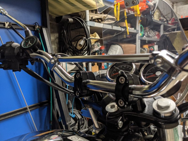

Autre montage. Aucune modification de câble. Finition superbe.
