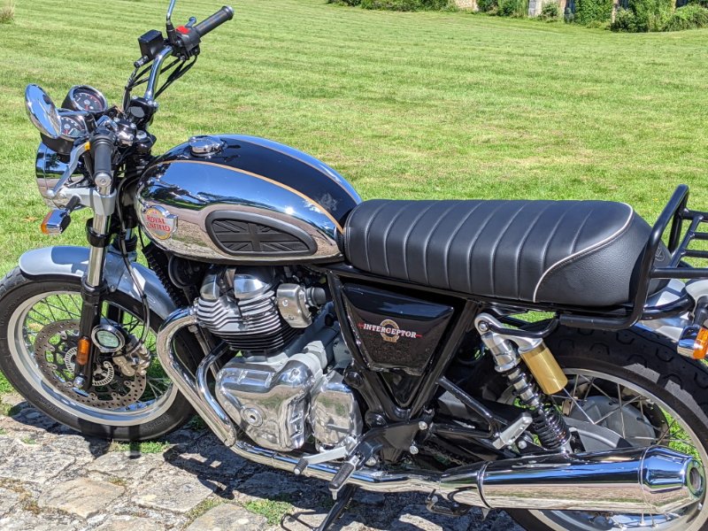

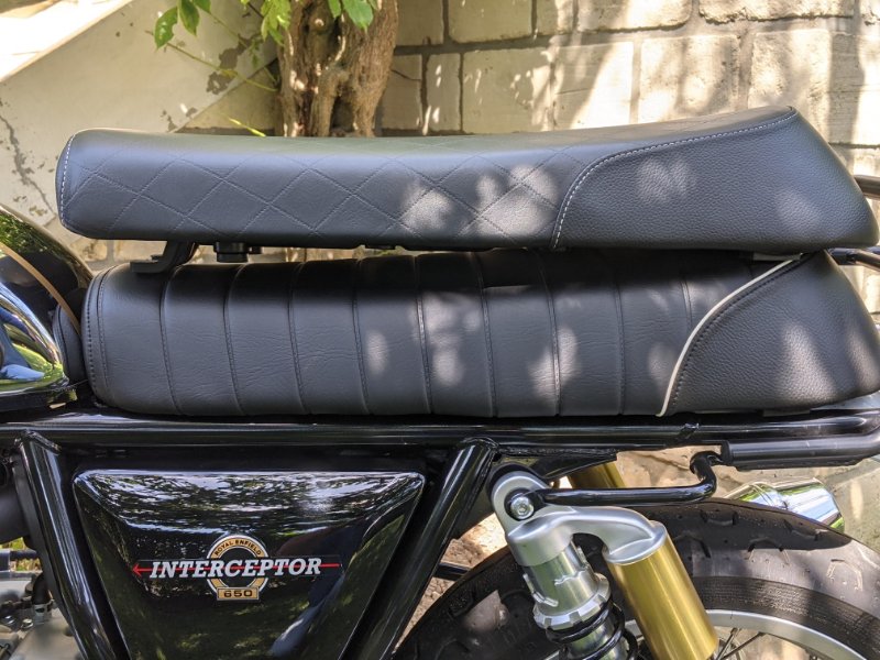

Re: Amortisseurs Interceptor
chet a écrit :Ben j'y pensais aussi à la selle bien sûr. ( Et si je changeais de moto parce que quand t'as tout fini, t'en arrive au tarif de la T100...)
J'aime bien le look de la selle touring de la GT. Mais qu'est ce que ça vaut question confort ? c'est mieux ?
Tu auras peu d'amélioration avec les selles touring que ce soit celle de la GT ou celle de l'Interceptor sauf à te procurer la nouvelle commercialisée depuis peu dans le réseau (250 €) alors qu'auparavant il fallait s'approvisionner en inde comme plusieurs d'entre nous l'ont fait en 2021. Un vrai plus en terme de confort et d'esthétique.
Seul inconvénient, 2 bons cm de plus, faut des grandes pattes.Comparaison selle d'origine vs selle confort V2
Super tes photos. Merci. Très jolie la tienne !
C'est vrai qu'elle a un chouette look comme ça. Ca fait plus cossu et ça a l'air vachement plus confortable.
Pour les 2 cm de plus, le souci, c'est pas d'avoir des grandes jambes. C'est plutôt de devoir les écarter un max pour ne pas que les repose-pieds te lacèrent les chevilles...
Les commandes un poil plus en avant, ça n'aurait pas fait de mal sur cette bécane.
Mais je retiens ton idée, c'est sans doute la meilleure pour améliorer le confort rapidement.
