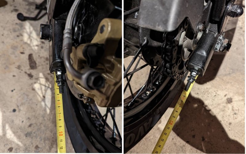

Maintenant j'aimerai m'assurer que la roue est bien dans l'axe mais pas de repère ou autre...
Du coup comment on procède avec ce double écrou pour régler l'axe de la roue, j'en profite également pour régler la tension de la chaine.
_ Les écrous arrières pour tendre gauche et droite
_ Gros écrous pour le moyeu de droite
_ Petit écrou pour l'axe de roue
Merci pour votre retour.
Sans titre.jpg (84.27 Kio) Vu 1115 fois

C'est pas une méthode très fiable vu la tronche des inserts coulissants dans le bras oscillant. C'est pas une moto Japonaise :)
Sur la mienne si je mesure comme tu le fais avec la longueur des vis, la roue pointe complètement vers la droite :LOL:
(d'ailleurs c'était le cas quand j'ai acheté la moto à un concess qui l'a "révisée" pour la vente).
Le mieux est encore de vérifier "à l'oeil". D'abord placer la roue avant bien droite puis en se mettant 1 ou 2m derrière la moto on aligne le regard sur les 2 bords du pneu AR et on vérifie si on pointe bien vers la roue avant et pas complètement à droite ou complètement à gauche.
Vérif à faire des 2 côtés.
Si on est maniaque on peut imaginer des méthodes à base de fil de pêche ou de longues barres en bois pour s'assurer que la roue pointe bien dans la bonne direction.
