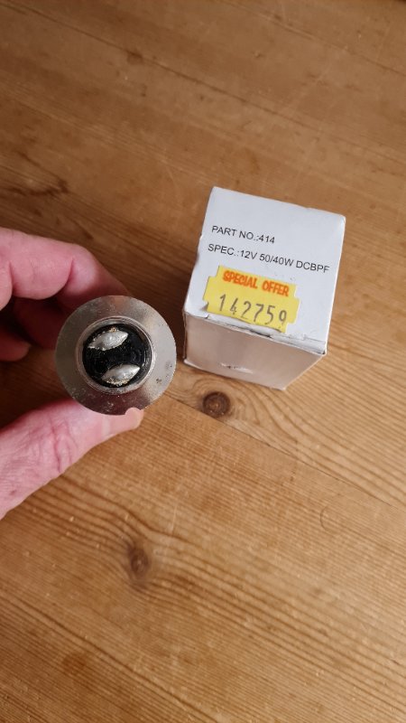

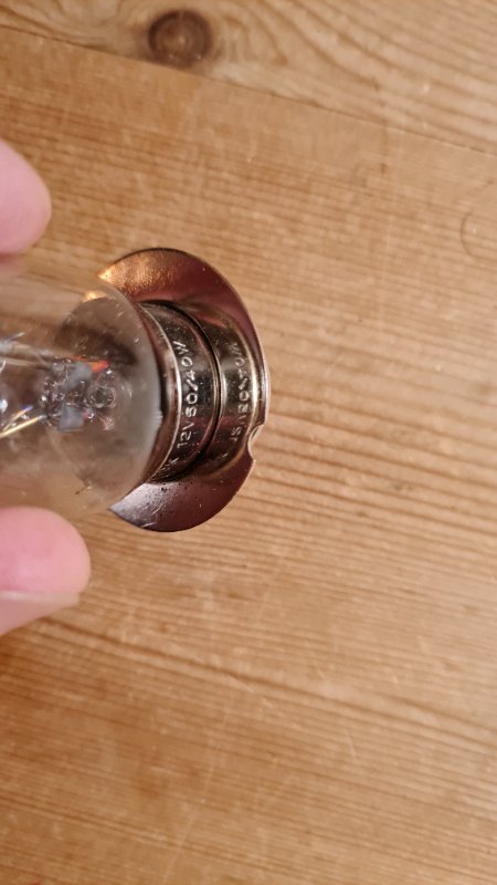

Re: ...et le phare hein?
Messagepar Jackymoto » 24 févr. 2023, 21:49
C'est du préfocus, comme sur les vieilles Ural et autres Anglaises pour le marché intérieur.
Pas facile à trouver en France car c'était non agréé, et donc interdit.
Tu mets ton ampoule et tu as une rondelle baïonnette qui vient pousser sur un ressort qui la tient en place.
Je mets des optiques françaises du bon diamètre (7 Inch) qui éclairent bien mieux à puissance égale.

Messagepar valdo » 24 févr. 2023, 22:06
avoir comme ça,
j'ai l'impression que j'avais les mêmes sur ma yamaha XT,
ça doit être des BA21D...j'en avais trouvé en 6 volt pour ma 250 et en 12 volt et même en LED.
tape ampoule ba21d sur google image
Messagepar mimi.lulu » 24 févr. 2023, 22:31
Si c'est cela, envoie moi tes coordonnées en MP, je te fais parvenir ça asap :
