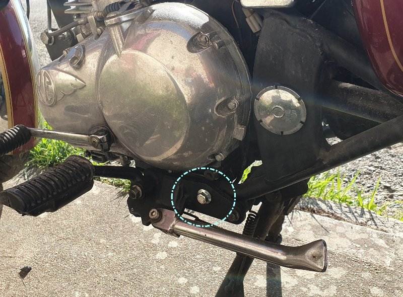

Y a peut être une question à se poser non ?.........pourquoi un axe moteur s'est-il cassé sans prévenir ? D'abord c'est pas cool de sa part, il aurait pu t'envoyer un mail avant

Serrage au pétard mal réglé + acier un peu raide.

Aussi bien souvent, mauvais alignement entre le moteur et les passages du cadre, où passe l'axe.. C'est souvent soudé de travers ! Trop de contraintes sur l'axe, plus les vibrations = casse

ou fixations moteur desserrées........

salut la troupe,
La moto a 11 ans, quelques dizaines de millier de km, j'ai surement manqué de vigilance quant au à la vérification de la boulonnerie !
Sinon, le serrage c'est comment ? Comme une mule, mais pas trop ! mais encore...
à vous lire
Benoît
à vous lire

Re: référence de cette pièce
Si ça foire ou casse, c est que tu as trop serrée.
Si tu perds l écrou manque de serrage.
Comme mon copain Balou ::
écrou, contre écrou, maté au bout!

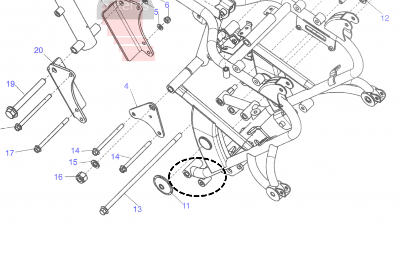

j'avais commandé cette pièce : FLANGE HEX. BOLT M10 X 1.5pitch X 260mm
C'est pas la bonne ! bien trop court ! il manque à minima 1.5 cm pour que la vis sorte du cadre + après le filetage : soit un bordel de minimum 29 cm.
https://www.hitchcocksmotorcycles.com/p ... pages/4955
par rapport à l'éclaté, se serai plutôt la pièce n°8 en tout cas au niveau longueur. par contre il se vis direct dans le cadre, donc c'est pas lui.
je ne comprends pas !
help les potos
help les potos
je pense que c'est plutôt par la que ça se passe.
mais je vois pas les ref de la tige qui passerai par là ...
su vous avez une idée, je suis preneur !
merci d'avance !
merci d'avance !

- Messages : 7160
- Localisation : GERS 32
Je pense plutôt à celle-ci : Product code: 591326 Flange hex. bolt M10 X 1.25 X 288 ( 593020 ) Position 20 sur l'éclaté.
Partsbook Page 16: Frame LH
Home EFI B5 (2011 - 2021)
2017 500cc Bullet EFI EURO 4 (B5)
J'ai pris la B5 mais la C5 c'est la même pièce.
Tu vois Claude, c'est cette pièce là. et je sais pas ou la trouver !
merci.

- Royal participant
- Messages : 2920
Il te faut bien la n°13 mais la fiche des pièces est fausse...
La longueur est bien de 290mm environ, donc la n°8 sur la fiche, mais il n'y a pas d'écrou correspondant.
Les vis n'ont pas le même pas ; une au 125, l'autre au pas de 150...
Vérifie le pas de celle que tu as reçu; il te faudra un écrou.
benoît gasman a écrit :arggggg.....
help les potos
C'est pas simple et souvent pas très bien dessiné sur les éclatés, car cet axe est représenté quelques fois à droite du cadre alors qu'il se met du coté gauche du cadre avec l'écrou à droite.. Selon les fournisseurs de pièces ROYAL ENFIELD et leurs schémas !
En fait sur le site HITCHCOCKS il te faut la pièce N°8 ref.593020B (288mm M10x1.25) et la pièce N°12 145868 ref.586082A (M10x1.25), les deux sont au pas de 1.25..
Attention sur le site HITCHCOCKS les références sont changées par rapport aux références ROYAL ENFIELD.
Sur AZ MOTORS tu trouvera aussi les références de pièces que tu as besoin.
Modifié en dernier par Dark le 09 avr. 2023, 10:37, modifié 1 fois.
C'est peut-être plus facile à repérer sur cette page:
https://www.hitchcocksmotorcycles.com/p ... pages/5255
Il semblerait que l'axe dont tu as besoin soit repéré en 20:
https://accessories.hitchcocksmotorcycl ... ges%2F5255
et il faut un M10 épaulé à pas fin (125) à l'autre bout:
