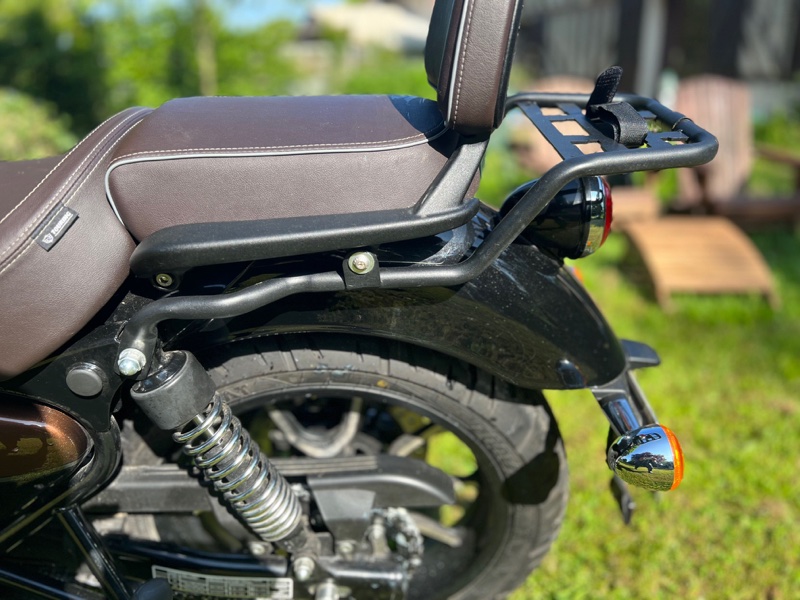

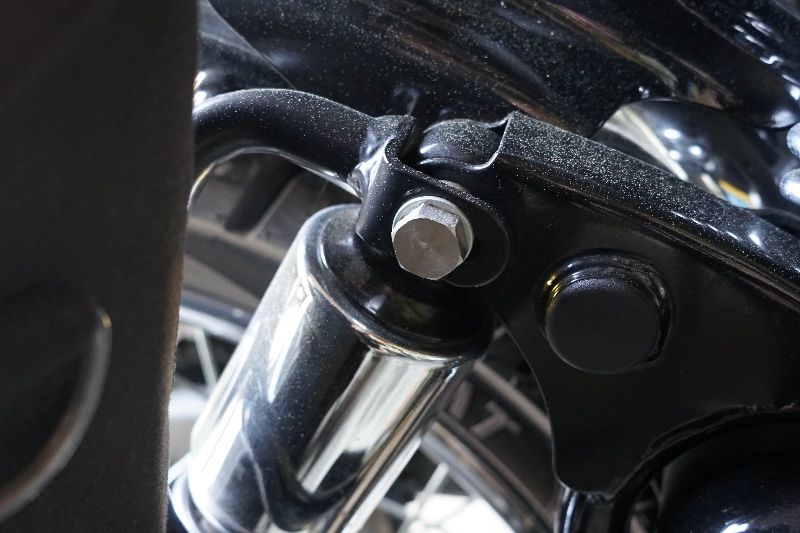

mon problème : trouver une vis de maintien (haut) pour amortisseur sur meteor 350 plus longue que celle d'origine.

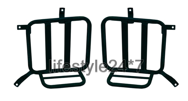

Pourquoi ? le porte paquet et le support de sacoche utilisent le même point d'ancrage sur le haut des amortisseurs.
je mets deux photos, mon porte paquet et le kit indien que je vais recevoir
Sur l'éclaté disponible chez hitchcock, une curiosité : à gauche la vis fait 62 mm et 50 mm à droite, sans doute que la météor est livrée en Inde avec le
protège sari à gauche
Bref je cherche deux vis de 65 ou 70 mm à embout sphérique. (bolt domed)

Oublie l'embout sphérique (ou meule le 6 pans) et tu trouveras cela chez Le Roi Merlin (et sa braguette magique) ou chez Kastoramac par exemple ?
Ils ont des vis en Inox (paquets bleus)

Comment se fait le montage de cette vis ? Fixation directement dans un taraudage du cadre, ou fixation par un contre-écrou de l'autre côté ? Si c'est une fixation traversante, tu inverses et tu mets une vis tête hexagonale standard de la longueur que tu souhaites côté roue, et tu achète un joli écrou borgne côté visible.

Tu peux aussi ne meuler que la tête de vis pour faire disparaître les marquages (A2 ou A4) et polir ensuite. C'est aussi joli.

Je suis aussi d'avis de ne pas trop s'attacher au côté décoratif d'un boulon qui l'air de rien tient ton amortisseur. Je pense qu'il vaut mieux en trouver un qui remplira bien la fonction.
Si tu ne trouves pas en magasin de bricolage près de chez toi, ça se trouve sur internet. J'ai déjà commandé sur vis-express et j'ai été satisfait.
