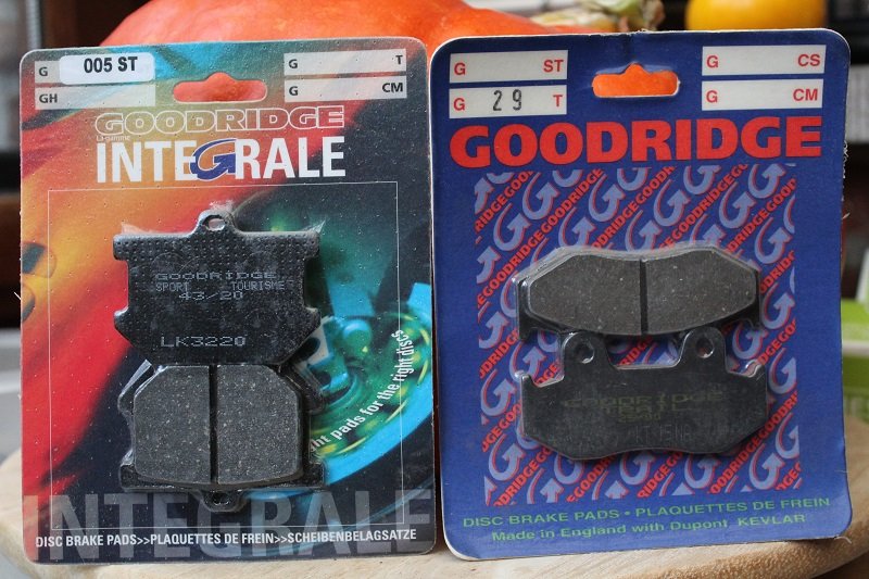

Je ne te parlerai pas du freinage chez R.E. ... je ne connais pas :rou:
mais j'avais un freinage avant "faiblard" sur ma SR500 (1983), sur les conseils d'un mécano qui roulait sur circuit avec des japonaises des années 70, j'ai remplacé les plaquettes d'origine par des "BF Goodridge" (pas faciles à trouver) et la durite par une "aviation" tout en gardant le disque plein (années 70) ... l'amélioration est réelle ... :oué:
Par la suite j'ai remplacé le maitre cylindre par un XT600 et là ... j'ai le freinage que j'attendais ... :super:
J'ai aussi remplacé les plaquettes "SBS" de ma XT500 (frein avant à disque de XR600) par des "BF Goodridge" ... même constat ... :vé:
Nb: "rien n'arrête une XT ... même pas les freins " ... comme dit un ^^ mien copain ...

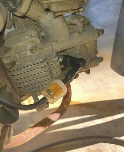

Francesco vespa
Messages : 1387
Localisation : Besançon
Re: Perfectionnement freinage avant Bulet 500 Trials ?
Messagepar Francesco vespa » 22 févr. 2024, 08:42
Sont vraiment nuls.....Allez , je vous laisse j'ai mon filtre à nettoyer.

Francesco vespa a écrit :Sont vraiment nuls.....Allez , je vous laisse j'ai mon filtre à nettoyer.
Ça risque pas de marcher, il est monté à l'envers :mrgreen:
Francesco vespa
Messages : 1387
Messagepar Francesco vespa » 23 févr. 2024, 10:09
ligérien a écrit :Ça risque pas de marcher, il est monté à l'envers :mrgreen:
Tout s'explique ! J'y retourne immédiatement ! :D
