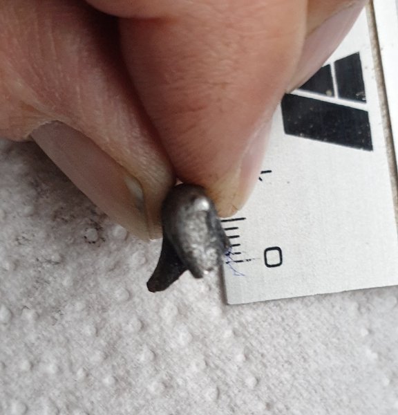

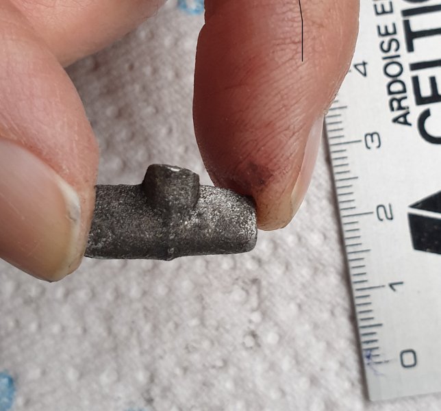

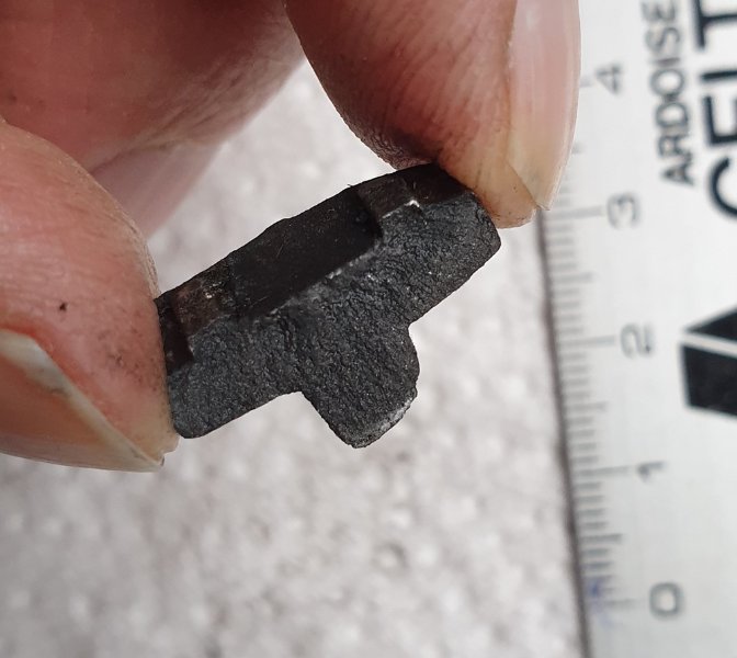

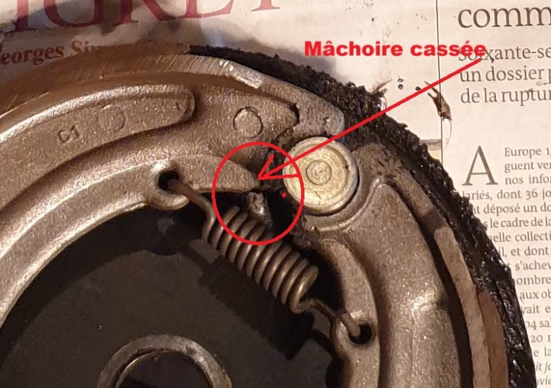

En rangeant mon établi après la dernière séance de bricolage sur la roue arrière j'ai trouvé un petit morceau de fonte d'alu qui m'a interpellé.
Ce métal ressemblant fort à celui des mâchoires de frein je me suis inquiété de l'identifier un peu mieux.
En zoomant sur les photos que j'avais prises au démontage j'ai localisé très précisément l'origine de ce morceau.
C'est un petit bout du talon de mâchoire en prise sur le pivot.
Sur la photo on voit bien le petit morceau cassé avant qu'il ne tombe sur mon établi.
Je pense qu'il devait être comme çà depuis un moment et qu'il restait sagement en place.
N'ayant pas d'autres mâchoires en stock sous la main je compte rouler comme çà :ange!
Vu l'emplacement, la taille, la reprise du ressort, ca ne me semble pas très risqué, mais je demande quand même l'avis aux spécialistes. :old:

la photo n'est pas très précise, mais on devine une belle cassure bien nette sur presque la totalité de la surface de rupture (zone 2) sur la photo...
par contre elle semble provoquée par une zone de fatigue (zone 1) comme si le pivot (en acier) forçait sur la zone de contact en fonte d'alu en écartant son extrémité.
Est ce que la surface de contact avec le pivot est celle entourée en bleu ?
faudrait avoir une photo de la mâchoire démontée avec le petit bout et les deux surfaces de ruptures en vis-à-vis

Re: Bientôt la remise en route!
Messagepar yvesmetz » 27 janv. 2025, 15:05
On ne joue pas avec les freins !....p't'être que ça peut, p't'être que ça ne peut pas ?
Dans le doute, s'abstenir .

Messagepar jipounet » 27 janv. 2025, 15:07
yvesmetz a écrit :On ne joue pas avec les freins !....p't'être que ça peut, p't'être que ça ne peut pas ?
Toutafé :oué:
Messagepar olivier » 27 janv. 2025, 17:48
ça m'est également arrivé une fois sur des mâchoires neuves, ramenées directement d'Inde, j'ai pas osé les conserver.
Messagepar Limobull » 27 janv. 2025, 22:42
Merci pour vos appréciations et appels à la sécurité sur ce problème.
Je vais passer Cde à Hitch d'une paire de mâchoires et poser une réclamation pour vice de fabrication en souhaitant qu'ils se montrent bons commerçants ;)

Messagepar PRYT » 27 janv. 2025, 22:57
Fais attention à commander la bonne référence, selon que tu as une nervure ou non sur les pivots.

Messagepar Limobull » 27 janv. 2025, 23:01
jipounet a écrit :la photo n'est pas très précise, mais on devine une belle cassure bien nette sur presque la totalité de la surface de rupture (zone 2) sur la photo...
Les 2 zones que tu as entourées en bleu correspondent à des languettes qui viennent se positionner dans des rainures sur l'axe. Je crois que Hitch nomme ces rainures et languettes "ridge"
