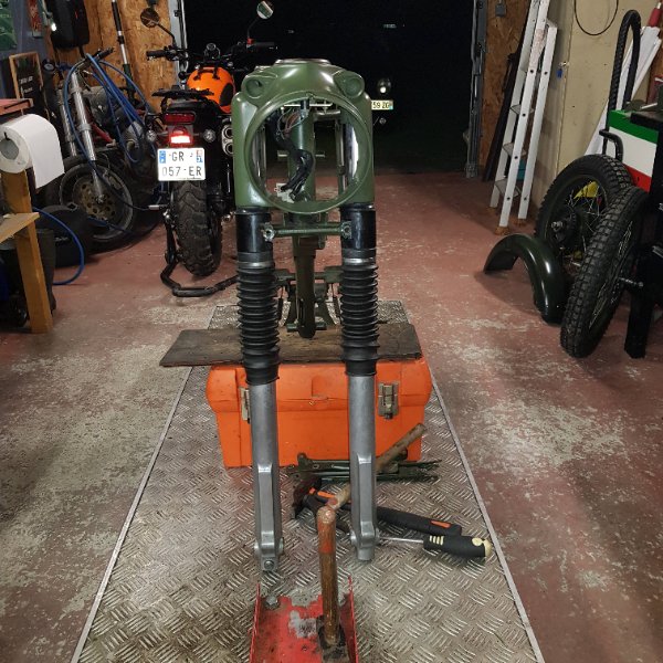

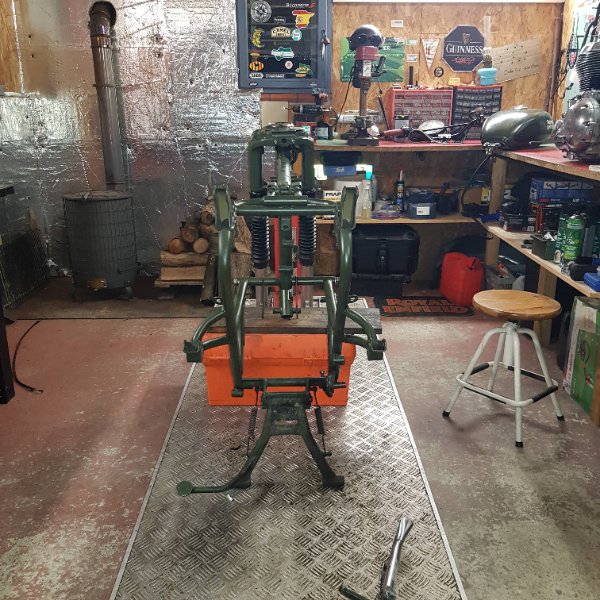

Bonjour a tous! Le Panzer part en peinture et je vais en profiter pour essayer de lui greffer un té sup. Est ce que l'un d'entre vous a déjà fait la transformation et surtout avec quelle type de T?
Je cherche quelque chose de très simple pour remplacer la nacelle ! Greg
T de fourche supérieur!

Salut Ded! L'échange ne me pose aucun problème,je souhaite simplement savoir sur quelles modèles je pourrais éventuellement trouver cela afin de l'adapter !

Si c'est pour ta EFI, tu n'as pas d'autre choix que d'acheter une réplique des anciens tés supérieurs de fourche.
Les véritables anciens tés de fourche ont une partie filetée et ne se montent que sur les modèles "fonte" dont les tubes de fourche sont filetés à leur sommet.
Ceux d'une EFI ne sont pas filetés. Les refabrications des tés de fourche ne le sont donc pas non plus.
Tu passes un coup de fil à Henry PRICE, sinon tu peux trouver ça chez Hitchcocks.
Tu tapes : "top yoke" pour ta recherche.

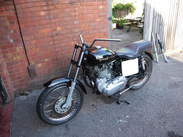

Les Electra-EFI et les C5 Classic jusqu'a 2011 avaient les tubes de fourche filetés.
Une autre solution serait une "top yoke" de la Fury ou Woodsman, une pièce fonte de Redditch qui était prévue pour tubes de fourche non-filetés. Avec un peu du boulot (pas trop), on peut en monter une avec des fourches indiennes plus récentes.
A.

Adrian O a écrit :Ceux d'une EFI ne sont pas filetés. Les refabrications des tés de fourche ne le sont donc pas non plus.
A.
