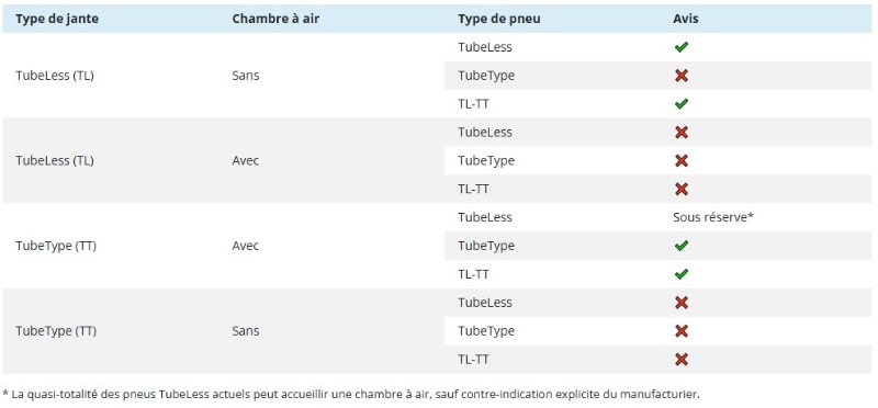

MaxVespa400
Messages : 127
Enregistré le : 12 mai 2025, 20:42
Re: Pneu tubeless ou pas sur Classic 650
Messagepar MaxVespa400 » 15 mai 2025, 11:34
un tableau récapitulatif.
Messages : 6879
Messagepar JicéduVar » 15 mai 2025, 13:45
MaxVespa400 a écrit :un tableau récapitulatif.
Avec un bémol, tu peux avoir, comme c'est le cas sur certaines RE, une jante avec un profil "Tubeless" (ayant un ou deux talons internes) mais avec des rayons non étanches, du coup, tu as un montage "Jante Tubeless + Chambre à air + Pneu Tubeless".
